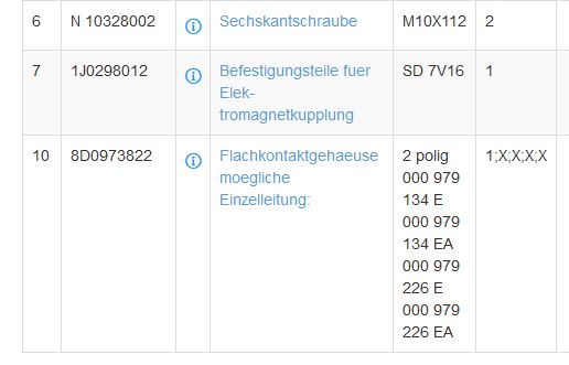

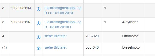

meines Wissens nach gibts die Kupplung einzeln Bestellnummer sollte eine von denen sein
Nummer 4 ist der komplette Halter den Du ja nicht brauchst.
Es muss dafür nicht der ganze Kompressor getauscht werden.
Hier noch der Rest der Liste.
Eventuell ist ja auch nur der elektrische Anschluss der Klimakupplung (10 im Bild) nicht fachgerecht.
in diesem Sinne
