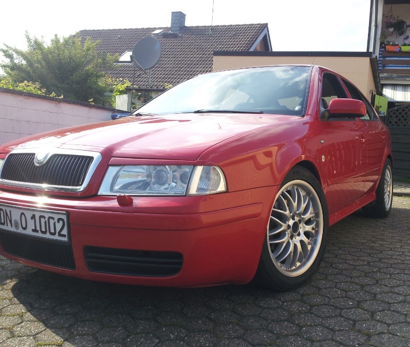

An meinem Octi hat sich wohl die Zylinderkopfdichtung verabschiedet oder der Kopf hat einen Riss. :(
Dementsprechend denke ich jetzt darüber nach, den Wagen, so leid wie es mir auch tut, in Teilen oder komplett zu verkaufen.
Da es ein 1.9TDI mit Euro3 ist, macht es in der aktuellen Situation für mich keinen Sinn die Kopfdichtung zu tauschen oder den Motor (MKB: ASV)zu tauschen.
Ich wollte den Wagen eigentlich als Winterauto nutzen ( wenngleich er von der Karosserie her zu schade ist), damit ich nicht mit dem Golf 1 Cabrio fahren muss.
Vor allem auch weil ich in den letzten beiden Jahren sämtliche Verschleißteile, Zahnriemen inkl. WaPu, Schweller schweißen lassen, neues Lenkgetriebe etc.
Oder seht ihr das anders?
Was sagt Ihr dazu?
