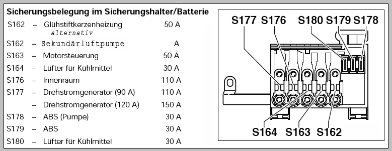

Moin, seit einiger Zeit lutscht mir irgend ein Aggregat die Batterie leer.
Meine Frage, wofür sind die 4 Sicherungen die über der Batterie verbaut sind im einzelnen ?
Golf_vier
Beiträge: 254
Registriert: 23. November 2014 23:21
Re: Sicherungen / Kriechstrom, 1U 5
Beitrag von Golf_vier »
für Golf 1J
G4 Sicherungen batterie Kopie.png (58.61 KiB) 2419 mal betrachtet

Jippi hat geschrieben:Moin, seit einiger Zeit lutscht mir irgend ein Aggregat die Batterie leer.
Nachtrag: wenn du zum Messen die S177 löst, schraub danach wieder ordentlich fest! Lockere Schraube/unsaubere Verbindung führt zu thermischer Verformung des Sicherungsträgers bei Nennstrom ≥90A
Ruhestrom nach Abschalten aller Steuergeräte: ca 30mA.
Ruhestrom messen über Masse-Anschluss der Batterie bei geschlossener Motorhaube.
Beachten: Strom steigt durch Aufwachen der StG z.B durch Hauben-/Türöffnen auf mehrere A an.
