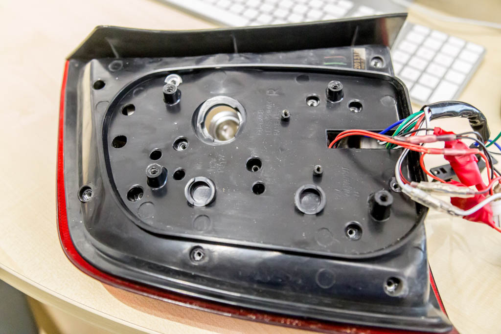

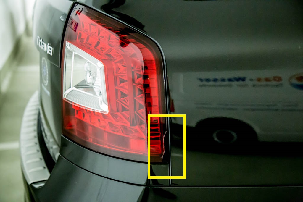

ich habe ein Problem mit den LED Rückleuchten und hoffe, dass mir jemand helfen kann.
An meinem Octavia sind schon seit ca. 2013 die LITEC/Dectane LED Rücklichter montiert.
Anfang dieses Jahres haben dann die Blinker den Geist aufgegeben und ich habe sie gegen neue Scheinwerfer ersetzt.
In den 2017er Scheinwerfer sind übrigens andere Widerstände verbaut als in den von 2013.
Da ich nicht am Kabelbaum des Wagens rumbasteln wollte, habe ich den für das Überbrücken der Lichtkontrolle im Maxidot notwendigen Widerstand im Scheinwerfer selbst verbaut.
Nun ist allerdings ein wenig Plastik vom rechten Rücklicht abgeplatzt.
Dies ist nicht unbedingt schlimm, da dies beim Übergang zur Karosserie passierte.
Sieht unschön aus, ist aber nicht sicherheitskritisch.
Die Garantie kann ich wohl in diesem Fall nicht beanspruchen, da ich den Scheinwerfer "modifiziert" habe.
Meine Idee wäre nun gewesen, den alten LED Scheinwerfer zu demontieren und dann die Elektrik des neuen funktionierenden Scheinwerfers in den alten zu verbauen.
Allerdings scheitere ich daran den alten Scheinwerfer zu öffnen. Ich habe bereits alle sichtbaren Schrauben und Muttern abmontiert.
Das Gehäuse lässt sich aber immer noch nicht öffnen.
Hat jemand schon mal den Scheinwerfer komplett geöffnet, gibt es irgendeinen „Trick“" wie dieser demontiert werden kann?
Würde mich über Hilfestellung sehr freuen.

Echelon hat geschrieben: .
Mit freundlichen Grüßen
Helmut
... der Beitrag ist zwar schon ziemlich alt, so dass der Verfasser sicher schon eine Lösung gefunden hat, aber vielleicht interessiert es doch den einen oder anderen, wie man das Problem doch noch lösen kann, ohne sich für >< 200 € neue Rücklichter zu kaufen ...
Das LED-Rücklicht lässt sicht nicht zerstörungsfrei öffnen. Hatte auch einen Ausfall des linken Blinkers zu beklagen ... Habe daraufhin bei e..y-Kleinanz. ein Set gebrauchte mit angeblich unklarem elektrischen Zustand für kleines Geld beschafft und einen davon "geopfert" - ringsrum ausfgesägt ... Nach ausgiebiger Analyse stand fest, dass die eine (SMD-)Diode am Eingang der LED-Zusammenschaltung für den Blinker defekt war. Ich habe dann an meinem defekten Rücklicht an der entsprechenden Stelle vorsichtig hinten ein ca.4 cm großes Loch gebohrt, so dass man von außen mit einem Lötkolben rankam. Diode gegen eine normale mit radialen Anschlüssen getauscht und schon geht alles wieder ...

Vielen Dank, dein Tip ist goldrichtig und spart einen Haufen Geld.
Vorallem da es die Leuchten wohl nicht mehr Neu gibt.

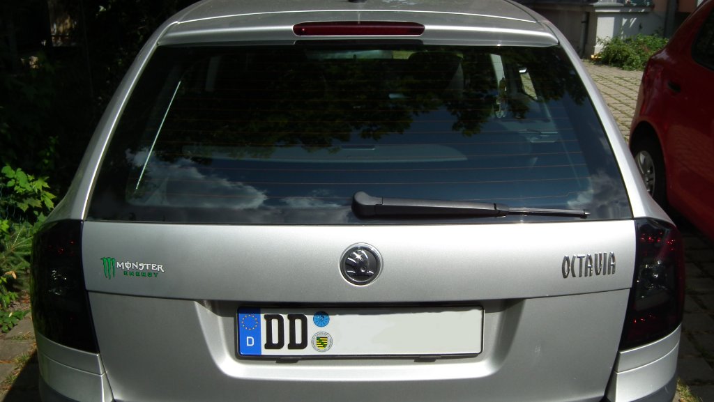

Hallo in die Runde,
mir ist was lustiges passiert.
Ich wurde die Tage von der Polizei angehalten und die waren irgendwie von meinen Litec Rücklichtern angetan (siehe Bild, verbaut sind die red/smoke) oder eben auch nicht, kommt ganz auf Standpunkt an :roll:
Der nette Herr erzählte irgendwas von gefälschten E-Prüfzeichen und sie wollen das prüfen lassen und sich wieder bei mir melden.
Nun kam heute doch tatsächlich Post in der mir mitgeteilt wurde dass das E Prüfzeichen von einem Taiwanesischen Hersteller komme wo es für Rücklichter in der Variante Klarglas und Smoke vergeben wurde.
"Die dabei festgestellten Rückleuchten der Fa. Litec E4 15017 wurden nun anhand der aufgebrachten Genehmigungs- und Prüfzeichen recherchiert. Dabei wurde festgestellt, dass dieses Prüfzeichen für ein Rücklicht eines Taiwanesischen Herstellers in der Ausführung Klarglas und Smoke vergeben wurde. Diese Leuchten wurden bereits durch das Lichttechnische Institut in Karlsruhe untersucht und dabei eine massive Abweichung der vorgeschriebenen Lichtaustrittmengen festgestellt. Die bei ebay oder anderen Portalen vertriebenen schwarzen Rückleuchten stellen sog. Totalfälschungen dar, welche unzulässig nachgebaut, mit schwarzen Abdeckscheiben versehen wurden und keine Zulassung im Bereich der StVZO besitzen, da sich die Lichtaustrittsmenge und damit die Erkennbarkeit reduziert. Diese Erkenntnisse wurden erst nach tieferen Recherchen beim Kraftfahrtbundesamt und dem Lichttechnischen Institut bekannt. Diese sind daher aus Ihrem PKW auszubauen und gegen serienmäßige bzw. zulässige zu ersetzen."
Ja da haut es doch die Miez vom Baum... :shock:
Mir kommen da mehrere Fragen auf, kommen die Litec Scheinwerfer aus Taiwan, konnte nur herausfinden dass die litec innovations GmbH ihren Sitz in Leipzig hat.
Dann habe ich ja prinzipiell die Variante smoke (auf Deutsch Rauch), für die ja das Prüfzeichen sein soll.
Hatte hier irgendjemand schonmal ähnliches erlebt?

Die Idee, dass das Foto was älter ist, hattest du aber schon?
max_86 hat geschrieben: 8. Januar 2021 21:55 Hatte hier irgendjemand schonmal ähnliches erlebt?
Zum Glück nicht selbst.

insideR hat geschrieben: 11. Januar 2021 07:03 Die Idee, dass das Foto was älter ist, hattest du aber schon?
Ja das Bild ist schon ganz paar Jahre alt :lol:
Fahre ja auch schon seit 2013 mit den Rülies rum.
Werde gleich mal Litec anrufen, ggf. dann im Anschluss nochmal bei der Polizei.
Kann ja mal ein Update geben was dabei heraus gekommen ist.
Edit: Sehr freundliches Gespräch mit Litec geführt und sie nehmen sich der Sache mal an. Der nette Herr war auf alle Fälle auch ziemlich irritiert...
Ach und musste bei der Polizeikontrolle natürlich auch die Folie von der 3. Bremsleuchte runter zerren... :roll:
Jetzt habe ich bei Litec sogar eine 3. Bremsleuchte entdeckt (https://litec.net/produkt/led-bremsleuc ... arz-rauch/), der Preis ist natürlich nicht von schlechten Eltern. Wenn sich das jetzt allerdings klärt mit den Rückleuchten würde ich mir die wahrscheinlich noch holen und hätte ein E geprüftes dunkles Heck. Zumindest solange bis wieder ein über motivierter Polizist daher kommt.
