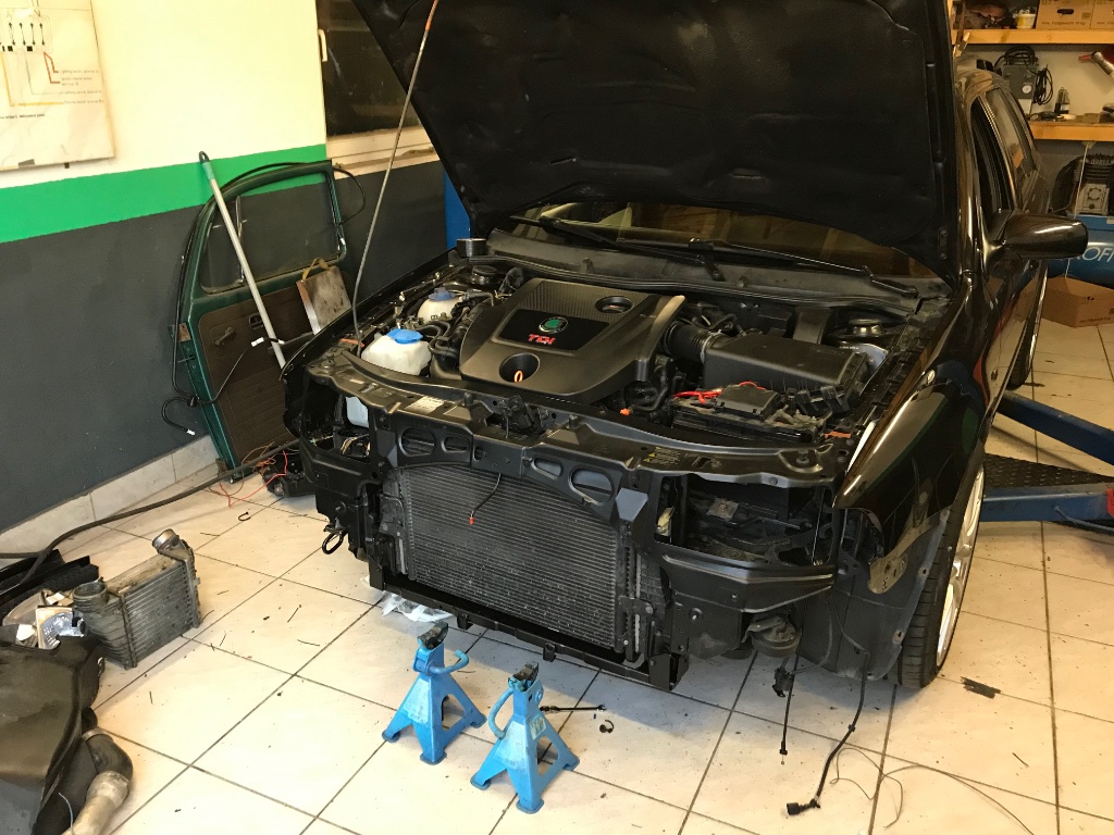

Auf dem Bild kann man erkennen wo sich die Hupe versteckt.

Re: Hupe auswechseln
Beitrag von Zed »
super zugänglich...
Danke!
Grüße, Zed
Grisu512
Beiträge: 2677
Motor: 1,9 TDi 133Kw
Beitrag von Grisu512 »
Die ist eigentlich sehr zugänglich. Die Stosstange abbauen und du kommst locker an die Hupe ran. Die Stosstange is in 10 Minuten demontiert.
