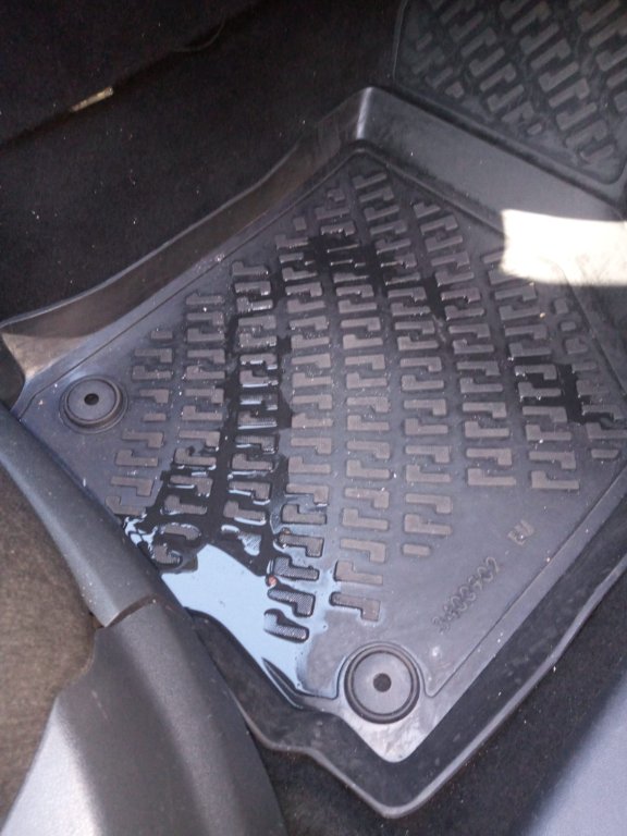

Bei meinem 1Z Combi BJ 2007 habe ich nach starkem Regen seit ca. 3 Wochen Wasser im Fussraum stehen.

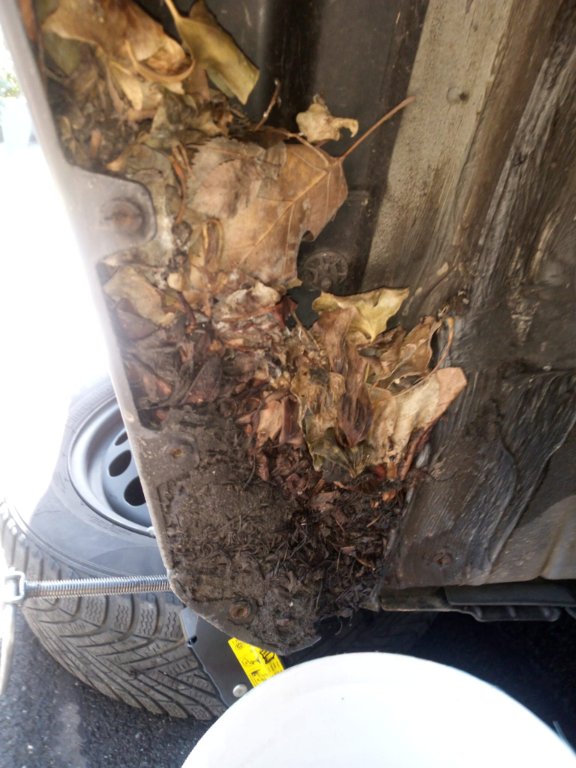

Die Radverkleidungen hatte ich zuerst im Verdacht, das saubermachen hat sich auch gelohnt, das war eigentlich schon eine "Kompostierungsanlage auf 4 Rädern"

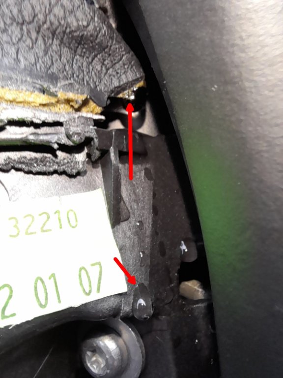

Aber es ist die WSS, denn ich habe heute mal 3 Gießkannen voll Wasser drüber geschüttet und es tropft an der rechten Seitenverkleidung des Armaturenbretts herunter, auch unter der Verkleidung der A-Säule wo der Airbag sitzt ist es feucht.
