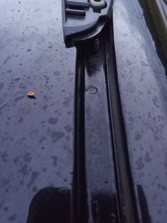

Ich habe die Fahrgastzelle mit Nebel abgedrückt und nach einer ganzen Weile festgestellt, dass an dem Karosseriefalz Seitenteil/Dach (Foto) der Nebel austritt. Dieser Falz liegt genau in der Rinne wo die Reeling befestigt wird und/oder die Zierleisten eingeklippst werden. Der Falz ist nur 2 mm breit und mit Karosseriekit abgedichtet. - Genau hier sind die Undichtigkeiten. Wenn man mit einer Lupenlampe genauer hinschaut sieht man sogar recht viele Risse.
Jetzt werde ich mich kundig machen wie ich das am Besten abdichte und werde mich wieder melden. :)
