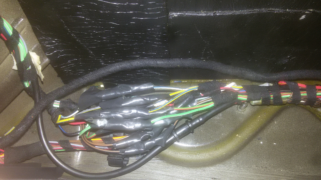

Heute aus der Werkstatt geholt. Alle Kabel wurden zusammen gelötet und siehe da, selbst das Licht im Kofferraum funktioniert wieder (wo der Skoda-Mensch von ausgegangen ist, dass das Steuergerät für knappe 75€ durch sei)
Ich mache morgen mal ein Bild davon. Also, falls in den nächsten sechs Jahren nochmal jemand auf der Suche nach diesem Problem sein sollte: Checkt die Steckverbindungen hinten links in der Klappe und lötet die Kabel zusammen. Zumindest die Skoda-Mechaniker machen das ebenso :-P

TheOneOnceLoyal hat geschrieben:[...]Ich mache morgen mal ein Bild davon. Also, falls in den nächsten sechs Jahren nochmal jemand auf der Suche nach diesem Problem sein sollte[...]
Hast Du vielleicht noch ein Foto davon? :wink:

So jetzt aber das Foto von den zusammengelöteten Kabeln :-)
