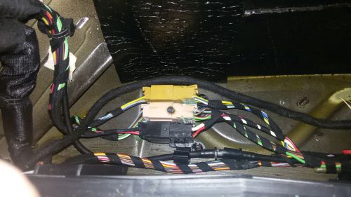

Guck' mal hinter der linken Seitenverkleidung im Kofferraum. Dort ist ein Verbinder, über den die ganzen Kabel für "hinten" laufen.
Sinniger Weise
ist genau darüber ein Schlauchverbinder für den Schlauch der Heckscheibenwaschanlage. Der wird sehr gern undicht und flutet dann den Verbinder. Das Resultat: Korrosion (auf deutsch >der Verbinder vergammelt
Da vermute ich Dein Problem.

Re: Bremslicht R+L funktionieren nicht, 3.Bremslicht o.K.
Ursprünglich natürlich nicht
Aber jetzt gerade eben. Das hier ist das Resultat.
An dem "braun/beigen" Stecker sind die Kontakte korrodiert und an dem "weissen" in der MItte ist sogar ne verschmorte Stelle
Also morgen zu Skoda und neue Verbinder besorgen und in der Werkstatt wechseln lassen?! Sollte es damit getan sein?
Welche Kabel sind denn für welchen Verbraucher?
