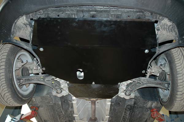

- Claas
- Beiträge: 105
- Registriert: 3. September 2007 23:30
- Motor: 2.0 CR TDI
Re: Triebwerksschutz Stahlplatte nachrüsten?
Taugt vielleicht dieser Triebwerksschutz etwas??
