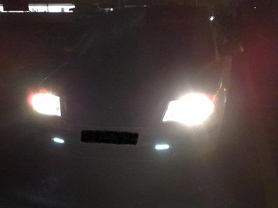

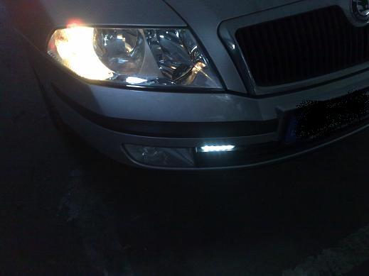

Das Ergebnis..

@200686:
sehen nicht schlecht aus, auch die erlaubten Kombinationen. Könntest Du mal die Bezugsquelle Deiner Tagfahrleuchten hier posten? Allen ein guten Rutsch in ein gesundes neues Jahr!

Ich hab die Leuchten jetzt nur als "zusätzliches standlicht" angeschlossen, also sie müssen mit dem normalen standlicht leuchten und wenn abblendlicht und fernlicht angeschalten ist. Wer in den nächsten tagen mal schauen wie ich die leuchten als TFL anklemmen muss.
Bezugsquelle ist eBay.. http://stores.ebay.de/cd-cardesign
Der Preis für beide Leuchten (jeweils 5 LEDs) und ca 2m langen Kabel war 50€.
Ich hab mich aber nur nach Leuchten umgeschaut die nur 5 bis max 8 LEDs haben, alles andere mit 16 oder mehr LEDs ist in meinen Augen nicht schön und dann kann man sie etwas entfernt nicht mehr unterscheiden (man sieht nur noch zwei weiße balken..)
Auf den Bildern erkennt man es schlecht aber in der realität sieht man den Unterschied ob 5 LEDs leuchten oder 16 im gleichen Gehäuse..

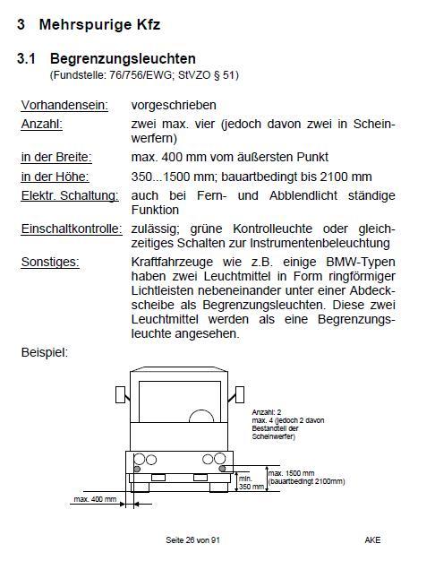

Auch die Leute beim TÜV wissen nicht immer 100%ig Bescheid.
Es dürfen nur zwei Positionsleuchten (= Standleuchten) in Betrieb sein.
Nachzulesen bei Hella, die solche LED-TFL auch herstellen (http://www.tagfahrlicht.de , Montageanleitung der LEDayLine runterladen, Seite 15 oben).
Ich würde mir aber wegen vier leuchtenden Positionslichter keinen Kopf machen und vorm TÜV alle zwei Jahre die Standlichtlampen rausnehmen. Für alltags unterwegs müßte das erstmal wer sehen, der dann noch die entsprechende Fachkenntnis haben müßte. Für diesen Fall könnte man gut behaupten, daß das wie bei LKWs Umrißleuchten sind, von denen mehrere zugelassen sind.
Was mich viel mehr interessiert ist, ob Deine Leuchten für ca. 50 Euro auch richtig zugelassen bzw. zulassungsfrei sind. Bei Hella kosten die Dinger 219,00 Euro und auch wenn die da gut dran verdienen werden, die ganze Zulassungsgeschichte wird eben auch davon bezahlt. Gibt es zu Deinen Leuchten Papiere dazu wer, wann, was geprüft hat oder gibt's nur die Aufdrucke auf dem Leuchtenglas?

Der TÜV Sachverständige ist mit mir diese Vorschrift über die Beleuchtungseinrichtungen an mehrspurigen Kfz durchgegangen (weil wie du schon sagtest, keine ahnung davon) und dort steht wirklich drin das 2 zugelassen, maximal 4 jedoch davon zwei müssen im scheinwerfer verbaut sein. Angel Eyes bei BMW (zwei ringe pro scheinwerfer) werden als EIN standlicht je scheinwerfer gewertet. (die pdf gibts auch im netz zu finden über diese "vorschrift")
Er ist dann mit einem metermaß gekommen, hat alles ausgemessen und gesagt wo ich die leuchten rein machen darf bzw. muss.. als Tagfahrlicht höhe vom boden min. 25cm und als zusatzpositionslicht min. 35.. Zur fahrzeugseite (links und recht, jeweils vom zur seite hin der äußerste punkt der leuchte) dürfen höchstens 40cm platz sein, steht aber alles hier:
Umrissleuchten von LKW ist wieder was anderes, weil diese unabhängig von der restlichen beleuchtung zu werten ist.. Hab vor kurzen meinen großen LKW führerschein gemacht (Klasse CE) und da war das auch thema..
Die Leuchten müssen nur ein E prüfzeichen sein (also E1, E2, E3, oder oder oder - die zahl deutet auf das eu land hin welches die lichter "geprüft oder zugelassen" hat) und ein A für standlicht (wobei bei meinen leuchten A02 steht - keine ahnung ob die zahl auch für ein eu staat deutet) und Tagfahrlicht braucht die kennung RL. Irgendwelche Papiere oder eintragungen sind nicht notwendig, da die Prüf und zulassungszeichen auf jedem scheinwerfer vorhanden sein muss!
