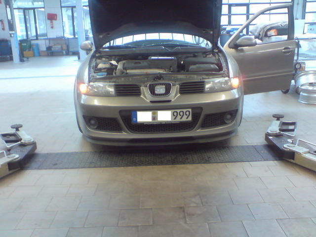

Hy,
Also bei mir sind es auch zwei Module mit je drei Kabeln
Plusleitung des Blinkers durchtrennen , ein Kabel geht dann an den Blinker , das Andere an den Kabelstrang .
Das dritte Kabel für + (welches normalerweise an Standlicht kommt ) habe ich mit nem Schalter an Zündung gelegt .
Somit hab ich sozusagen Blinkertagfahrlicht :lol:
Jetzt geht mein gedimmter Blinker beim starten an und für die HU ist der Schalter auf off :wink:
und so sieht das dann aus : Bild
