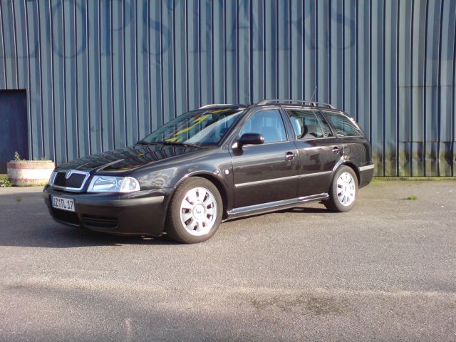

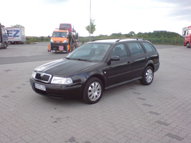

Ich fahre zwar selber keinen rs aber ich habe in meinem Combi auch ersmal nur federn verbaut von KAW 50/35 (die ich nur empfehlen kann. Deutsche Marke.) diese gibt es z.B. für den RS in VA 30mm & HA 20 mm und kosten 163 € bei fahrwerkebilliger.de (super sevice, schneller versand) zum vergleich kosten die H&R Federn dort mit 20mm 177 €. hoffe konnte ein bischen weiterhelfen.
