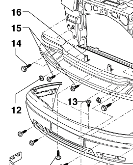

Im Reparaturleitfaden steht auch folgendes:
Baujahr 08.00 bis 12.01 ist die Schürze mit solchen Klebewürfeln stabilisiert, ab 12.01 mit Haltern!!
""Zitat ausm Repfaden: Verklebungen Stoßfänger vorn für Fahrzeuge 08.00 ► 12.01
Stoßfänger vorn wird mit selbstklebender Stütze auf dem Fahrzeugkühler-Unterrahmen verklebt.
Bei Fahrzeugen 01.02 ► werden selbstklebende Stützen durch Halter ersetzt"".......im Teileprogramm sind diese Würfel oder je nach dem Halter weil aufm Bild nicht zu erkennen mit "Lehne" bezeichnet...
hier sind bei Position 16 die Halter zu sehen.

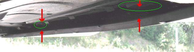

hier sieht ma den Abstand zwischen den roten Pfeilen von Schürze und Wasserkastenunterteil. In den grünen Kreisen sieht man die Schaumunterlagen wo die orig. Faceliftstange drann geschraubt war.

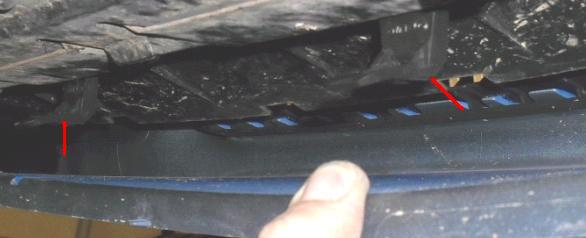

hier diese Schlitze

so, fast vergessen aber mal nen kurzen Nachtrag.
diese beiden schwarzen Halter auf dem Foto sollten demnach die mysteriösen Dinger sein...also laut Skoda sind da definitiv diese Halter zwischen Kühlerträger und Frontschürze.
das weisse Teil ist dieser beidseitig klebende Schaumstoffklotz welcher oben als "Lehne"/"Klebewürfel" bezeichnet baujahrbedingt verbaut ist und durch die Halter ab 12.01 ersetzt wurde ....man beachte die Schachtelverpackung für das 90cent Schaumteil..
die nächste Herausforderung ist wie oder wo diese Halter am Kühlerträger befestigen.

So, hab nun meinen Fall für mich persönlich zu ende gebracht, erfolgreich versteht sich.
Beide Plastikhalter welche oben auf dem Bild zu sehen sind passen 1:1 an den Kühlerträger und RS-Schürze ohne Löcher usw zu bohren.....die Löcher im Metallrahmen des Kühlerträgers sind schon vorhanden und passen von der Richtung her genau zu den Längslöchern der RS-Schürze...
Diese Bilder anbei zeigen die Halter dann im verbauten Zustand...jetzt behauptet noch einer die Schürze hat keine Halter und ist nur so von unten her bis an den Träger hochgeknallt...
stabil an sich sind diese Dinger nicht,....mal schaun wie die sich im Winter schlagen wenn mal Schnee von unten drückt...

Die Halter sehen genauso aus wie die von der normalen Facelift-Schürze. die mußte ich mal tauschen, weil ich an einem hohen Bordstein hängen blieb.
