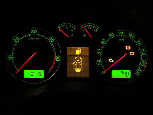

okay,
dann weiß ich wo mein SH-Schalter herkommt... aber was meint ihr, wenn ich den Tacho doch umöte, so?
weiß krieg ich leider mit Photoshop net hin, das wird immer grau... :(

Octavia03TDI hat geschrieben:du meinst, einfach grüne Skalen etc. und nur die Zeigernadeln rot?
jup

So,
hier ein anderer Tacho und der Fake für dich wie gewünscht. Habs grad gegoogelt, is sogar von dir hier mal im Forum gepostet worden.
Zur Lampe: ich wart erstmal ob ich net doch auf rot umbau - wenn nicht, wär dein Angebot top... :) und mit "wo er herkommt" meinte ich, dasser wohl aus einem roten SLX kommt :)

Octavia03TDI hat geschrieben:Habs grad gegoogelt, is sogar von dir hier mal im Forum gepostet worden.
kann ich gar nicht glauben, da mein eigener tacho erst nach 80tkm ins Auto wanderte. Mittlerweile will ichs nich mehr missen. Allerdings muss man für diese netten roten zeiger den tacho löten... Mal schaun, ob ich da die Lust für hab ^^

naja meine Sorge ist eher das komplette Zerlegen - ich hab danach schon einige defekte Displays bei uns gesehen, daher bin ich da noch schwer unschlüssig...
überlege, ob ichs erstmal an dem Tacho teste, der hier sowieso doof rumliegt (normaler MFA-Tacho)... und wenn der es überlebt, wage ich mich an meinen.

Ich hab bisher 4 Tachso von Skoda umgewandelt, einmal blau mit weißen Zeigern, einmal ganz weiß und zweimal weiße Skalen/rote Zeiger, gab nie Probleme, ist in 3 Stunden erledigt.
Zum Problem der Originalen Skoda-LEDS/SMDs:
Ich müsste noch 30-40 rumliegen haben, von den umgelöteten Tachos.
die kleine MFA ist unkritisch, sind nur ein paar orange SMDs drunter.
