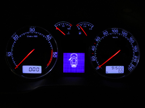

ja wäre zu überlegen, sieht aber doof aus... habs mal alles mit photoshop probiert...
eine nicht gezeigte Alternative wäre noch, die Nadeln / MaxiDOT und Digitalanzeigen blau zu machen und die Zeigerskalen weiß - so wie bei Audi...
aber entscheiden kann ich mich eh nicht.
- blau mit original gelbem Maxi-Dot
- blau-gelb.jpg (113.61 KiB) 2776 mal betrachtet
- VW- rot/blau mit blauem Maxi-Dot
- blau-rot-blau.jpg (116.7 KiB) 2783 mal betrachtet
- alles in blau...
- blau-blau.jpg (114.64 KiB) 2783 mal betrachtet

und hier das 4. Bild.
@Darkking: hab mich vertan, MaxiDot ist das große, hab nur das Teildisplay vom L&K / Automatik drin... und das is nur gelb.
da ich ja oben normale warnsymbole habe. Die Fotomontage ist auch nicht direkt mein Tacho, da ich momentan das Auto gut 1000km entfernt stehen habe und kein Foto machen kann. Und auf dem Bild war's ein Maxi-Dot, habs halt etwas mit Photoshop "eingekürzt"...
geht ja nur um die symbolische Farbdarstellung.

- VW-Optik rot/blau.
- vw-blau-rot.jpg (117.26 KiB) 2788 mal betrachtet

wennde grad am faken bist: mach im normalen maxidot tacho die Zeiger rot
Octavia03TDI
Re: LED-Beleuchtungsfragen
du meinst, einfach grüne Skalen etc. und nur die Zeigernadeln rot?
