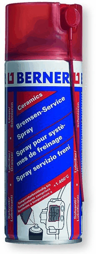

Beitrag von drehschieber »
Fett??!! das macht noch nicht mal ne hinterweltlerwerkstatt!!
damit wäre es um welten besser und klüger!!

Beitrag von Grisu512 »
also ich könnt nicht behaupten das ich so nen spray griffbereit zu hause hab. fett immer(meistens), weil das braucht man doch öfters.

Re: Stahlfelge abbekommen im Frühjahr
Beitrag von RS200@raceblue »
@drehschieber
Da die Anlagefläche der Felge auf keinen Fall geschmiert werden darf, ist der Einsatz von Spray nicht ohne Risiko.
Bimmel
Beiträge: 27
Registriert: 4. März 2009 00:47
Baujahr: 2000
Motor: 1.6 SLX
Kilometerstand: 101000
Beitrag von Bimmel »
Ok in der Bucht gibt es das von Caramba sollte den gleichen Zweck erfüllen nur etwas günstiger.

drehschieber
Beiträge: 220
Registriert: 9. November 2006 22:07
Motor: AGU
es ist ja kein schmiermittel ansich!
wenn man die anlageflächen nicht behandeln sollte, wieso machen es dann die Fachwerkstätten??
@drehschieber
Welche "Fachwerkstätten" schmieren die Anlagefläche zur Felge?
Das ist sehr gefährlich! Dadurch könnte es zum Abscheren der Schrauben kommen.
abscheren?? wenn ich den kegel der schraube schmiere ok!
aber doch nicht die flächen wo sich felge und bremsscheibe berühren?!
vw, skoda, seat und opel macht es, zumindest in mehreren werkstätten schon gesehen, als kunde!
