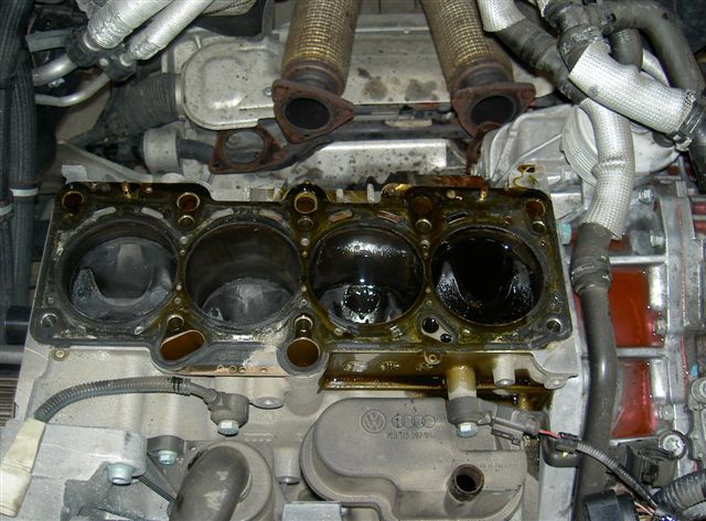

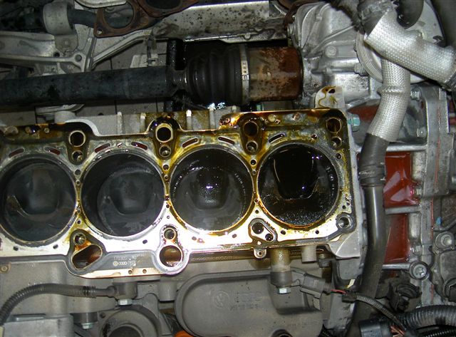

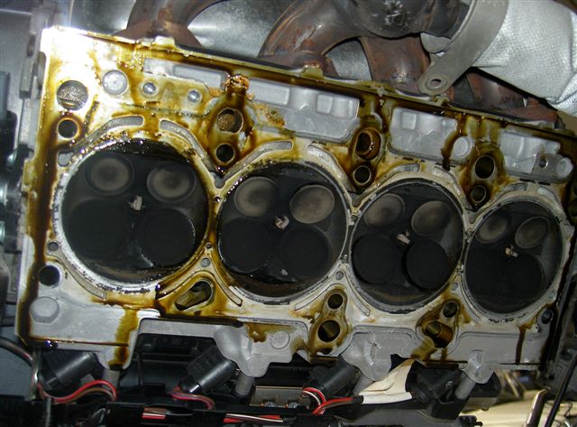

Genau das hatte ich am anfang des Jahres.........Zylinderkopfdichtungswechsel......... mit wechsel von Zahnriemen + Wasserpumpe weil ja alles am Motor offen war bei 81000 Km laufleistung so um 1100,00 €.
Dichtung 50€
Wasserpumpe 80€ (austausch)
Ein Jahr lang musste ich immer Wasser nachfüllen, bis mir der verbrauch zu fett wurde.
Nach vielen suchen , stellte ich fest, das es nach außen drückte zum Krümmer und sich eine rötliche Kruste sich dort ablagerte.
Mein freundlicher war so freundlich ein paar bilder beim ausbau zu knipsen.
Dichtung 50€
- Zylinderkopf von unten, links zw. den 4. u. 3. im oberen bereich ist schmand
- PICT6955.JPG (75.1 KiB) 2939 mal betrachtet
- PICT6954.JPG (79.56 KiB) 2945 mal betrachtet
- rechts sieht man son bischen schmand
- PICT6953.JPG (78.28 KiB) 2948 mal betrachtet

Da war aber nicht nur die Dichtung hin das sieht nach mehr aus.
Nun stellt sich mir nur die Frage hast du die Dichtung und Wasserpumpe nach diesem zusehenden Schaden machen lassen oder das Jahr davor??

Es sieht aus wie bei einem Chirugen im Unfallkrankenhaus.........
Kühlflüssigkeit ist nun mal rot od. orange
Der wechsel von Pumpe und Riemen war alles im lezten Monat, da der Motor geöffnet wurde , habe ich den rest mitmachen lassen.........
Das komische war nur, das vor 5 tagen die Zündspule von Zylinder 4 def. war...........
Im Autohaus sagte man mir, das bei 2.0 FSI die Zündspulen schleichen sterben können.
Ich vermute mal, das beim Zylinderkopfausbau die Steuerleitungen überdehnt wurden od. zu sehr auf spannung waren und dadurch der Kerzenstecker gebrochen war.
Habe mir vorsichtshalber noch drei neue Zündspulen besorgt. muss mir noch ein auszieh-werkzeug basteln.
