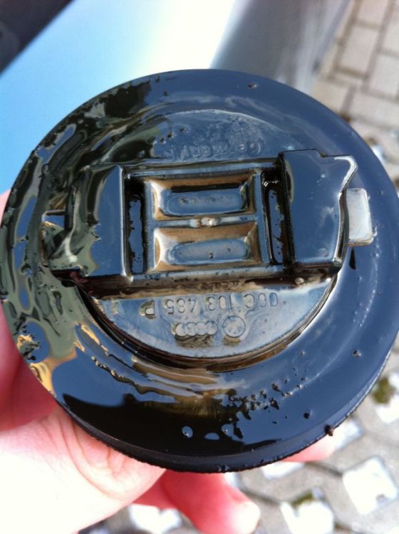

Laut Kollegen hab ich dann mal den Öldeckel abgeschraubt und das Öl war sozusagen weißlich, hell 'versifft'.. Das könnte der Zylinderkopf sein, meinten sie.

Was zu niedriger Kühlflüssigkeitsstand aussagen kann, liest du hier:
Kühlflüssigkeit nach 700km auf "min"
Auch zur Vermutung wegen eines defekten Zylinderkopfes gibt es bereits was zu lesen:
Riss im Zylinderkopf
Schau mal, ob du verwertbare Infos bezüglich deiner Symptome finden kannst.
Das Öl sieht doch gesund aus, der Öldeckel wunderbar. Daraus würde ich keine Rückschlüsse auf eine Störung ziehen.

Hier sind ganz klar Ablagerungen von Kühlflüssigkeitsrückständen am Öleinfülldeckel zu sehen. Im günstigen Fall ist nur die Kopfdichtung durch. Im ungünstigen, hat der Kopf eine Macke. Dementsprechend liegt die Preisspanne für die Reparatur zwischen x und y.

Ganz sicher Combi-Man?
Bin zwar nicht so technikversiert, aber ähnliche hellgelbe fast buttrige Ablagerungen hatte ich bei meinem alten 1U auch am Öldeckel und der hatte kein Kühlwasser getrunken. Allerdings verbrauchte er Öl 0,5-1L/2000km (je nach Fahrweise).
Mir wurde damals in der Werkstatt gesagt es handelt sich um Kondenswasser, wo ich mich aber gefragt hatte wo das herkommen sollte. Brenzlich solls wohl erst dann werden (laut Werkstattinfo von damals), wenn solcher helle Schmock auf am Ölmessstab ist.
Bei mir war mal mehr, mal weniger Schmock am Deckel, der Motor lief ohne Probleme (die Probleme waren immer nur bei den Teilen drumherum :-? ) bis ich ihn halt verkauft hab, also 193.000km.
Was ich aber wieder schön finde sind die Logos am Öldeckel :lol:

Im extremen Kurzstreckenbetrieb kann es auch zu solchen Ablagerungen kommen. Aber das Auto des TE verliert ja Kühlwasser. Von daher ist es schlüssig, das die Ablagerungen am Deckel daher rühren.

@Combi-Man
Kannst du genauer Beschreibungen welche Indikatoren du da erkennst? Sieht für mcih wirklich alles gesund aus.
Du weißt bestimmt mehr als ich.

An dem Bild erkenne ich "Schmodder" (etwas) u. eigenartige "Krümel".
Alles beides sind keine eindeutigen Indizien für Kühlwasser im Öl.
Wie schaut denn der Ölpeilstab aus?
Sind da Wasserperlen dran?

die gelblichen ablagerungen stammen (in der regel) von überwiegend kurzstreckenfahren, frag mal nen chemiker wie das zustande kommt, hat was mit der temperatur, belastung und dem öl zutun. ist aber nicht wirklich schlimm.
der bräunliche schaum in verbindung mit kühlwasserverlust läßt auf eine durchgebrannte kopfdichtung (leichter schaden) oder gerissenen kopf (schwerer schaden) schließen. auf jedenfall auf wasser im öl!
ich rate dir eine werkstatt deines vertrauens aufzusuchen, bevor schlimmeres passiert. die können auch recht einfach den schaden benennen.
ne kopfdichtung zu wechseln kostet nicht die welt, einen kopf zu tauschen mit allen pipapo reißt ein schönes loch in deinen geldbeutel.

Bei mir (2.0 FSI, BJ 2005) sind diese Ablagerungen wie bei dir am Deckel immer am Ölmessstab wenn ich den Ölstand kontrolliere. Wenn ich meine Kühlflüssigkeit auffülle, dann ist sie für ca. 1500-2000 km zwischen MAX und MIN dann muss ich wieder auffüllen. Bisher ist die Kontrollleuchte aber noch nicht angegangen. Eine Undichtigkeit konnte ich auch nicht finden.
Habe schon die unterschiedlichsten Theorien hierzu gehört aber in 1500 km muss ich ohnehin zum 120.000er Service dann lass ich das mal durchchecken.
Ich vermute aber dass hier irgendwie Kühlflüssigkeit in den Motor kommt. Wasserperlen am Stab oder Deckel konnte ich bisher keine feststellen.
Auch ich fahre überwiegend Kurzstrecke (ca. 20km einfach bis zur Arbeit täglich).
Was mir noch auffällt, dass ich bis vor ca. 1 Jahr noch viel Langstrecke (wöchentlich über 700 km) gefahren bin und da hatte ich solche Ablagerungen nie. Allerdings war hier auch das Problem mit dem fallenden Kühlwasserstand nicht gegeben.
