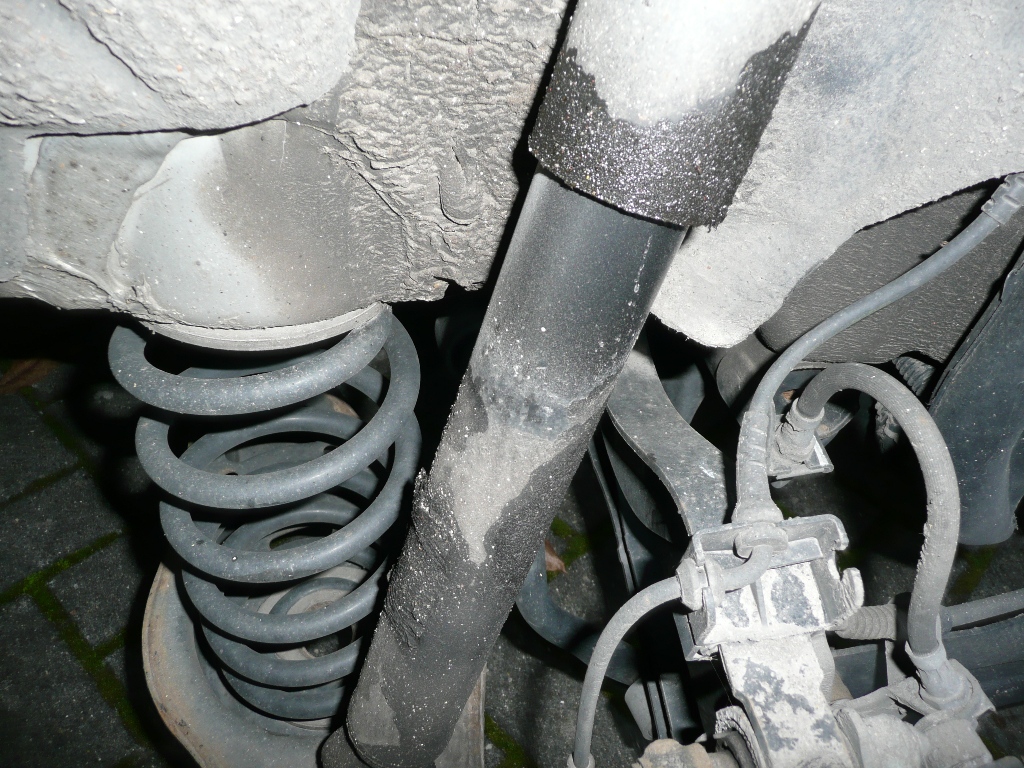

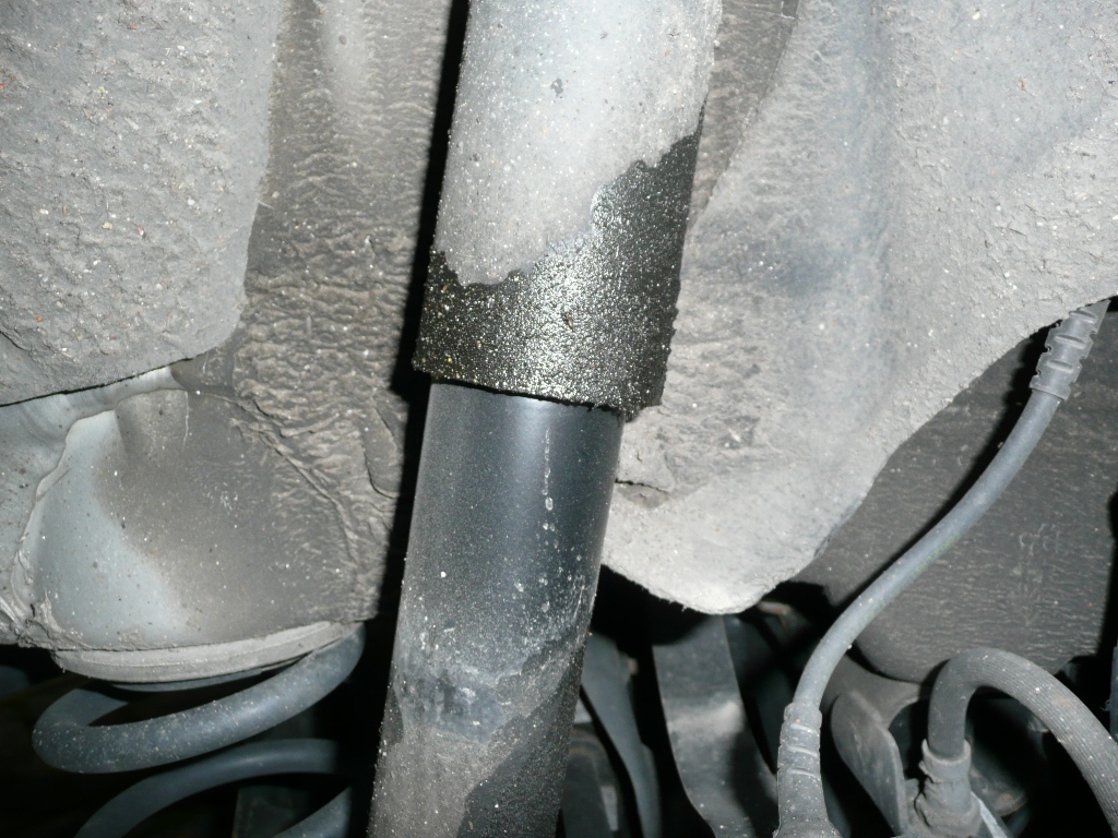

Oh, oh :o
Das sieht nicht gut aus. Der muß wohl neu, oder? :(
Habe ich beim Radwechsel entdeckt.

Sorry für die späte Antwort, aber warst du auf einem Fahrwerksprüfstand mit dem "defekten" Dämpfer?
Hatte heute selbiges Bild in der Werkstatt bei nem Octi hinten links. Auf dem Prüfstand waren die Werte aber in Ordnung, sogar noch besser als der Trockene. :o Leichtes Schwitzen kann durchaus möglich sein, ohne dass der Dämpfer kaputt/verschlissen ist.

Danke für den Tipp und die Nm´s.
Warst du auf einem Prüfstand beim Vertragshändler?
Ich muss im Winter zum TÜV. Die schauen da bestimmt auch kritisch hin. Kann man natürlich vorher sauber machen. Kann man aber auch gleich richtig machen und erneueren. Habe nur keine Lust, das mitten im Winter zu machen.
