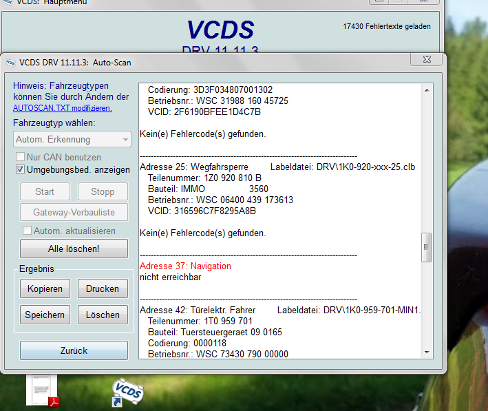

So, hier mal die Bilder:
Das Programm will das STG vom Navi anreden bekommt aber keine Verbindung zusammen.
Weis nicht mehr was ich noch tuen kann.
Danke für die Hilfe
Lg
Danke für die Hilfe
Lg

also Kommunikationsfehler.
Funktioniert das Navi? Wenn ich die Fragen in Deinem anderen Fred (sowas ist immer sehr "hilfreich", in mehreren Freds Fragen zum letztendlich gleichen Problem zu stellen
) richtig deute, dann fehlt auch das GALA-Signal?!
Kannst Du das Gerät mit VCDS ansprechen?
Wenn ja, dann guck bitte in der Codierung, das steht mit an Sicherheit grenzender Wahrscheinlichkeit noch auf BAP. Umstellen auf DDP, dann sollte es funktionieren.

Re: Gateway Frage/Fehler beheben? Wie?
So,
ich kann das Stg nich anreden. Was kann ich nun also noch machen?
Lg
Edit:
hab nun auch einen Fehler im Gateway, nur was kann nun falsch Codiert sein?
Lg
Edit:

dann isses kaputt oder nicht am CAN angeschlossen.
Also wegwerfen, neu kaufen.
So,
wenn was ich im VCDS Forum ein wenig lesen haben können, reicht das Gateway mit dem Index K nicht. Kann das stimmen? Meines ist Original ein H welches auf K Upgedatet worden ist.
Also werde ich wohl oder übel auf ein höheres umsteigen müssen, oder nicht?
Weil verkauft wurde das Gateway das es sicher mit RNS 310 bis RNS510 funktioniert. Weil kann mir nicht denken, dass das Radio defekt ist.
Es ist auch nur mehr Fehler bei STG37:Antwortet nicht.
Stg 56 Radio, ist lt Diagnose ok.
Also werde ich um ein neues Gateway nicht herum kommen, also sowas:
http://www.ebay.at/itm/CAN-BUS-GATEWAY- ... 2a0e059748
normaler Weise reicht ein K mit dem Softwareindex 172. Die "älteren" Gateways (Index >=F) können nicht höher als bis zu diesem Stand upgedatet werden. Ab Index L gibt es auch eine andere Hardware im Gateway.
Die Belegung des CAN etc. ist gleich. Maximal könnte, wie ich bereits schrieb, im Navi das falsche Protokoll (BAP stat DDP) eingestellt sein, aber selbst dann müsstest Du es mit der Codierung ansprechen können.
Da aber (Deine andere Fehlerbeschreibung) das Navi auch kein GALA-Signal bekommt, ist da noch mehr im Argen.
PS: Was macht Dich denn so sicher, dass das Navi in Ordnung ist?
