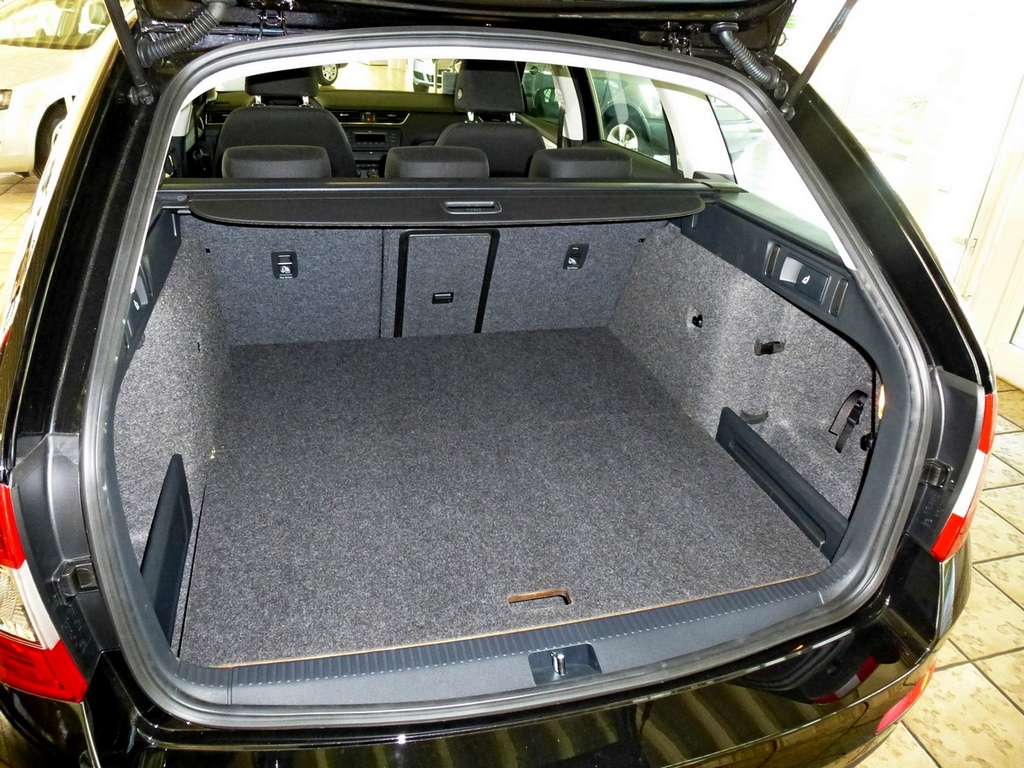

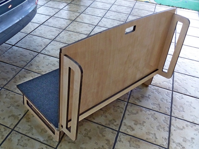

Ladeboden zum Nachrüsten im Octavia
Beitrag von woelky »
wenn der Ladeboden seine eigene Unterstützung aber mitbringt und nicht auf die Auflegekanten des Octavia angewiesen ist?
Ich hänge Dir Fotos an...

Re: Doppelten Ladeboden im Combi nachrüsten?
Beitrag von Platinboy »
Naja man kann diesen Ladeboden nagürlich nicht einfach bei Bedarf runterklappen sondern muss ihn ggf. ganz aus dem Auto entfernen.
Trotzdem halte ich dieses System allemal für besser als der serienmäßige Ladeboden. Vielen Dank für die Fotos. Vielleicht baue ich meinen serienmäßigenLadeboden nach diesem Vorbild um

woelky
Beiträge: 3
Registriert: 8. September 2014 12:51
über den originalen Ladeboden kann ich gar nichts sagen, über den aus Krefeld wohl:
Der hält auch problemlos 150 kg aus, wenn Du aber ...sagen wir mal einen 75kg Zementsack hättest (den gibt es nicht, ich weiß :P ) ,
den dürftest Du vielleicht nicht mehr aus 50 cm Höhe darauf fallen lassen. Da schätze ich die Grenze auf 40 kg ein.
Wenn aber jemand 130 kg wiegt und möchte in den Wagen klettern, um auf dem Ladeboden zu schlafen, sehe ich da überhaupt kein Problem.
Geräuschdämmung : Ja, es wird gedämmt. Wieviel: Sehr subjektiv zu bewerten. Wem es nicht reicht: Dämmmatte unterkleben.
Der Ladeboden selber wiegt knapp 11kg.

Re: Ladeboden zum Nachrüsten im Octavia
Beitrag von leereshirn »
woelky hat geschrieben:Hallo,
Ist zwar schon einige Tage her, aber beklebe einfach die Unterseite auch mit Filz (und bei Bedarf auch die Stützen) und drehe die Platten einfach um. Dann ist der Boden zwar um ca. 2cm höher, aber immer noch tiefer und belastbarer als bei doppelten Ladeboden.
Die Idee ist sehr gut gewählt :D .
