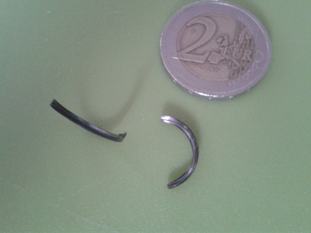

Zwecks Kontrolle auf Schlamm und Angst um den überholten Turbo hatte ich die Ölwanne ab: Hässliche Ölrückstände fand ich zwar nicht, aber zwei Metallteile, welche mal ein Ring gewesen sein müssen. Der Ring ist ca. 1mm stark und hat einen Durchmesser von ca. 15mm, scheinbar gehärtet und ist außen zylindrisch und innen konisch. Da die Chance, die Herkunft zu bestimmen verdammt klein ausfallen wird, hoffe ich einfach dass der nicht so wichtig ist und vielleicht schon ein paar Jahre da drin gelegen hat. Falls sich doch jemand im Stande sieht, evtl. die Herkunft zu bestimmen, reiche ich natürlich gern Fotos nach.

Reich doch mal ein Bild von dem Ring den du in der Ölwanne gefunden hast nach.
Würde mich interessieren. Von der Beschreibung her könnte es das Passlager der Kurbelwelle sein.
Nur der Durchmesser von 15mm passt nicht so ganz. Deswegen bitte ein Bild. :wink:

Klar doch, hier die Bilder:
Ich wüsste auch gern, wo das herkommen könnte...

Wenn der Ring im Durchmesser ca. 14mm hat und aus Aluminium ist, dann könnte ich mir vorstellen was genau es ist. Und zwar ein ausgebrochener Gewindegang von der Ölwanne, bzw Ölablaßöffnung.

So schlau wär ich auch gewesen, da kommt er aber nicht her. Das Ding hat nicht die Form von einem Gewinde, das ist/war irgend ein Ring. Aussendurchmesser 15.0-15.5 mm (Hab leider nur ein Lineal griffbereit) und scheint mir aus gehärtetem Stahl. (So wie sich das anfühlt, würde das eher brechen als verbiegen.)
Hab natürlich auch zuerst die Bohrung und Schraube zum Öl ablassen untersucht, weils nah liegt...

Das Ding scheint L-förmig zu sein und den Abnutzungsspuren nach muss es auf irgendeiner Welle sitzen und dient dort als Distanz oder Lagefixierung, oder es ist ein Teil von irgendwas, das einen Wellensicherungsring aufnimmt - dieser müsste dann aber auch noch irgendwo im Motor bzw. lose auf der betreffenden Welle sein. Mich würde das "etwas" beunruhigen :(.
Gibts hier Jemand, der den Motor schonmal komplett zerlegt hast oder hast Du Zugang zu einer vollständigen Zeichnung des Motors, wenn möglich inklusive Bemaßung?
