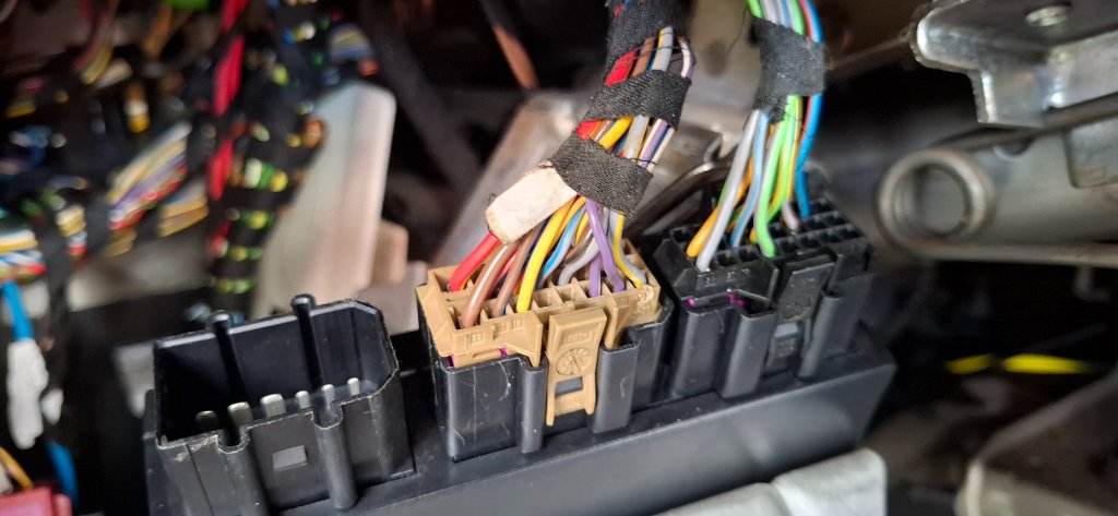

Hallo nochmal,
Ich habe mich jetzt doch bis zum Steuergerät durchgekämpft. Folgendes Steuergerät ist verbaut 1CO 959 799 A. Mit einem brauen 23poligen und einem schwarzen 24poligen Stecker. Ich kann jedoch immer noch nicht das Öffnen bzw. Schließen Signal lokalisieren.
Vielleicht kann ja einer aus der Gemeinde helfen.
