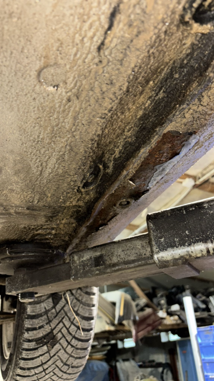

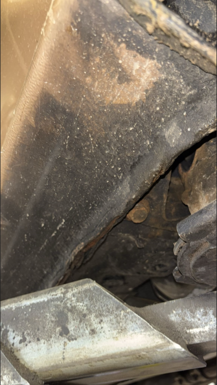

Noch fix paar Vorher -Nacher Bilder der Schweller wenn es wen interessiert.
Waren vom Vorbesitzer ziemlich wüst zugerichtet, sowie vorn durch gerostet. Falz war teilweise umgeknickt und teils "aufgerostet".
Jetzt sind wie schon geschrieben 2 Original Schweller von vorne bis hinten neu eingeschweißt worden, die jetzt noch nen paar Schichten Klarlack kriegen, da ich das Auto ja eh lackieren will. Vordere Kotflügel müssen ebenfalls erneuert werden, da setze ich mich als nächstes dran.

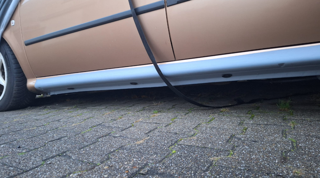

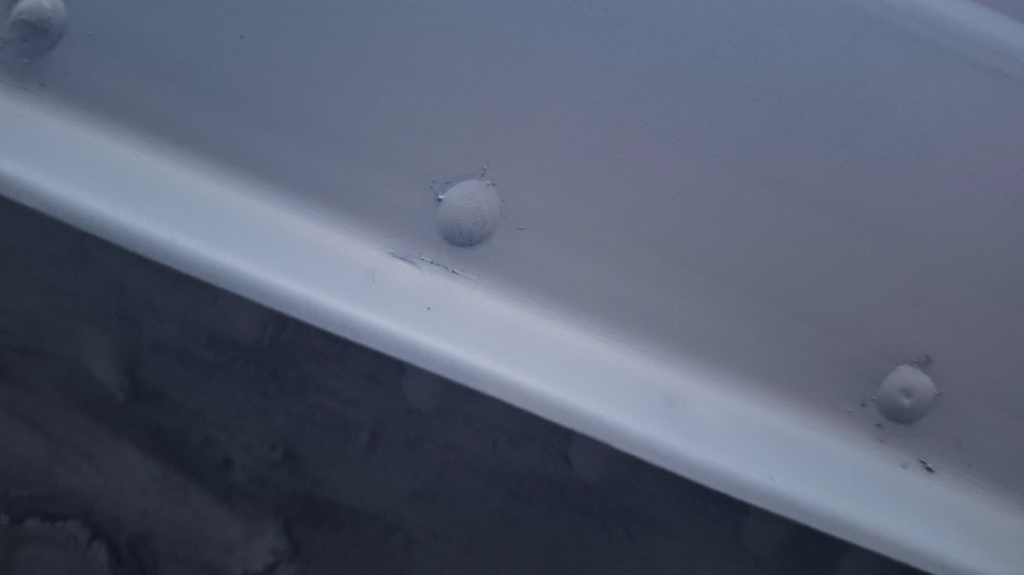

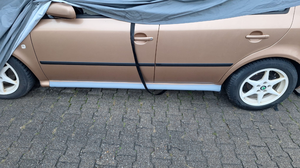

Und in neu
