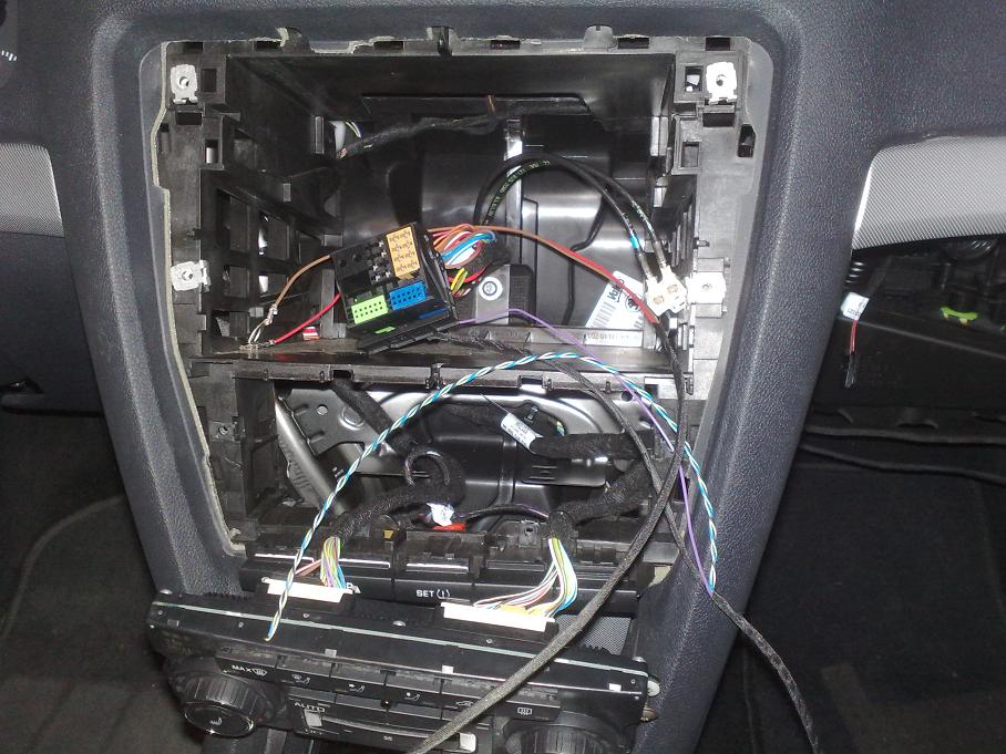

für heute habe ich mir den einbau vorgenommen. leider hänge ich gerade etwas fest.
ich hänge an der anleitung (seite 10) fest
laut dieser soll ich hier
und dieser passt genau in die übrige (leere) buchste des quad-lock-steckers am radio.
meine fragen:
1. wurde mir das falsche kabel geliefert?
2. die im bild ersichtlichen beiden zusammengewickelten kabel, blau-gelb & schwarz-weiß, sind in der anleitung nicht beschrieben. ebenso wenig wie das braune und das rote kabel (auch im bild mit drinnen).

hier mal die belegung des blauen steckers am bluetooth interface:
1 rot
2 braun
8 rot-weiß
9 lila
11 grün
12 blau
16 schwarz
17 schwarz-weiß
18 blau-gelb
kann mir wer helfen, wie es hier für mich weitergeht?
vielen dank schonmal für jede hilfe!!
bei mir ist das ganze aber (wie im angehängten bild ersichtlich) ein grüner stecker im plug and play kabel.Den blauen Stecker aus dem Original
meine fragen:
das rot braune könnte ich mir noch als batterie + und - erklären, aber mit den anderen beiden kann ich leider nichts anfangen.
1 rot
2 braun
8 rot-weiß
9 lila
11 grün
12 blau
16 schwarz
17 schwarz-weiß
18 blau-gelb
- Bild mit ausgebautem Radio. Grüner Stecker des Plug'n Play Kabels eingesteckt.
- 30032011222.jpg (137.68 KiB) 4218 mal betrachtet
