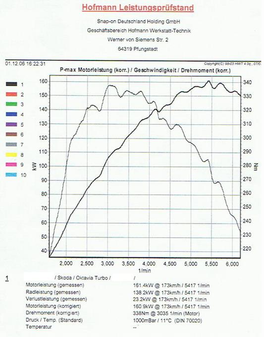

Dann verliere ich doppelt soviel Leistung wie du?
Wie kann sich sowas erklären?
Das Auto "Rollt" ja nicht schwer oder so :-?

Serie !!!
leistungsmessung 1.jpg (53.46 KiB) 1017 mal betrachtet

loucie hat geschrieben:Dann verliere ich doppelt soviel Leistung wie du?
Wie das Zustannde kommt damit habe ich micc noch nicht beschäftigt, kann ich dir also leider keine korrekte Antwort geben, ich versuche mal am Montag was in Erfahrung zu bringen !

Die verlustleistung oder schleppleistung wird gemessen nach dem hochdrehen.Durch treten des kupplungpedals bei eingeschaltetem gang wird der widerstand im antriebsstrang ermittelt.
Die unterschiede liegen in den benutzten gänge. Bei Ronny wurde mit einem höheren gang gemessen.
Dementsprechend ist die verlustleistung geringer (die rollen werden weniger schnell gebremst).

also müsste der 4. gewesen sein weil der "fast" 1:1 (1:1,098) übersetzt ist !! 5. wäre 1:1,108

Anhand der geschwindigkeit bei 5417u/min wäre das möglich.
Loucies auto ist bei 6770u/min 181km/h gefahren, bei deinem wären das dann 216km/h. Also einen gang höher :wink:

hm, joa wenn du das sagst. schlecht oder gut oder normal ?? die schlussvolgerung ??

Fazit:
Wie immer kann man verschiedene prüfstandsläufe eigentlich nicht vergleichen. Dafür sind die verschiedene parameter zu unterschiedlich.
Schon gar nicht motorleistung, die wird nur "berechnet" anhand von eingegebene (korrektur für temperatur, luftdruck etc) und ermessene (schleppleistung) daten.
Wenn, dann könnte man die radleistung vergleichen, dass ist schon eher vergleichbar. Da dies der leistung ist, die tatsächlich am rad übrigbleibt. Und somit für die fahrleistungen verantwortlich ist. (bringt ja nichts, wenn man 300ps motorleistung hat, davon aber nur 150 übrigbleiben. :wink: ).
Nur sollte man da, um die unterschiede zu minimalisieren, auch den gleichen gang benutzen (wenn gleiche autos).
Ist immer etwas schwierig dies alles zu erklären, aber die motorleistung nach prüfstandslauf ist der wert mit den größten toleranz :roll:
Anhand von euren diagramme wäre die mehrleistung bei Loucie auch nur 7,3kW am rad.......

das wohl richtig nur ist seiner wohl an dem diagramm schon gechipt, wobei meiner ind dem diagramm noch im serien trimm lief, ich muss mal des neuste raussuchen
