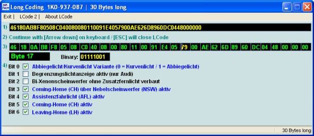

...und es geht doch. Die NSW können für CH/LH codiert werden, so dass sie statt der Xenons die Funktion übernehmen.chevie hat geschrieben:Hab meinen eigenen Beitrag gepostet, damit jeder DIESEN Beitrag verstehtchevie hat geschrieben:Ich habe eben (wegen der von mir weiter oben beschriebenen CH/LH "Missfunktion bei XENONs") mit meinemgesprochen.
Er hat mir vorgeschlagen das CH/LH auf die Nebler zu legen damit die XENONs nicht dauernd wieder gezündet werden.![]()
Es kam wie es kommen musste (so wie wir uns gedacht haben): CH/LH auf die Nebler zu legen geht nicht. Das "kann" man nur bei AUDI.![]()
Hab es ausprobiert. Es funktioniert. (Aussage bezieht sich nur auf FL MJ2009. Andere konnte ich noch nicht testen.)
Steuergerät 09 - Zentralelektrik (BCM - 1K0-937-087)
30 Byte lange Codierung
Byte 17
Bit 3
ComingHome (CH) über Nebelscheinwerfer (NSW) aktiv
Wird diese Funktion aktiviert, läuft CH und LH über die NSW!
- capture.jpg (39.89 KiB) 2914 mal betrachtet

ich war heute bei Malte1408 in Hannover zwecks Programmierung der CH/LH-Funktion auf die NSW.
Hat super geklappt!
Einen Haken im VCDS gesetzt (wie hier auch schon beschrieben) und die Sache war erledigt!
