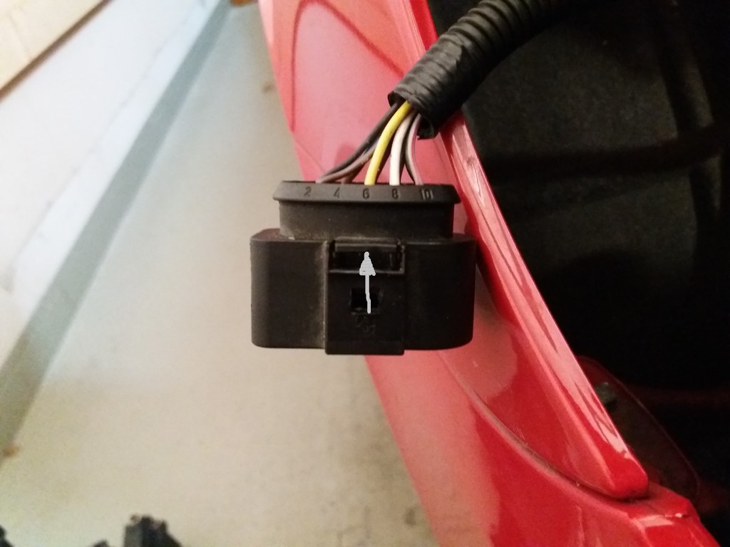

Hallo Leute,
habe gerade eine H7-Glühlampe (Abblendlicht) am Hauptscheinwerfer gewechselt. 2009er Baujahr, also Facelift. Den Stecker abzuziehen hat mich auch einige Nerven gekostet. Deswegen habe ich ein Bild gemacht. In Pfeilrichtung drücken, dann kann man Stecker abziehen, weil dann die Nase von der Scheinwerferbuchse entriegelt wird.
