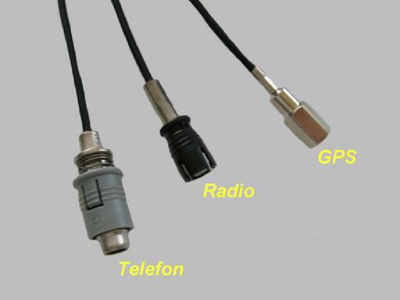

Die vFL Modelle habe für den Radio Part einen Raku anschluss, für GPS weis ich nicht, die Haiantenne hat für alles Fakra stecker, dh. du musst dir noch einen Adapter besorgen.
Was das Telefon im vFL hat einen FME Anschluss.
Wenn du jetzt Telefon, GPS und Radio hast solltest so einen Antenne wieder nehmen, wenn du kein Telefon hast und die neue kann noch Telefon lass das Kabel einfach frei.

Hier mal ein Bild von den Anschlüssen am VFL, links fahrzeugseitig und rechts Antennenseitig.
Gruß Stephan

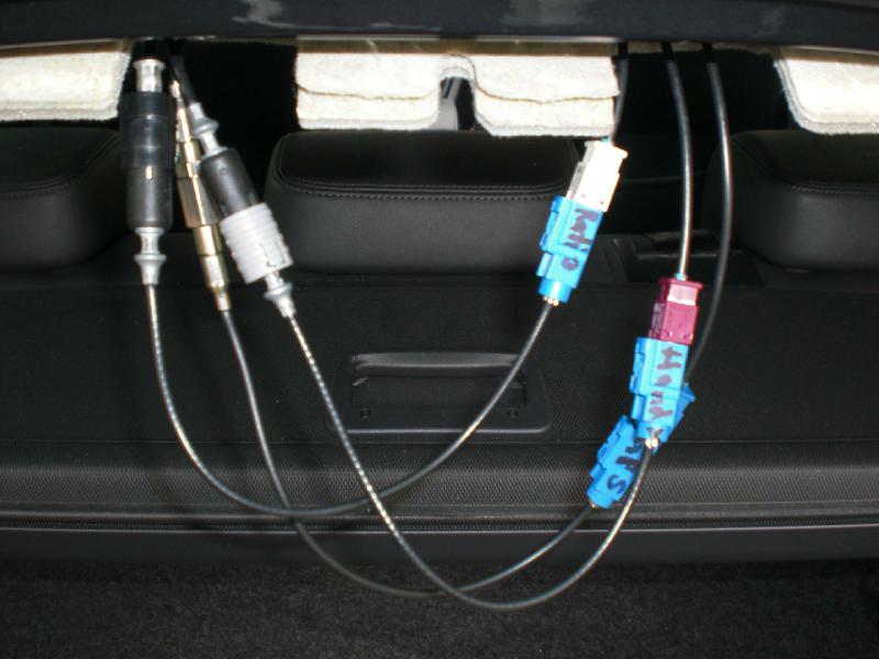

Was nicht passt wird passend gemacht, habe heute den Antennenfuß vom FL montiert und mit Adapter verbunden.
Ich werde die Tage mal in einen gesonderten Thread eine Anleitung erstellen, über die erforderlichen Schritte und Materialien.
Antennenfuß neu vom FL
Adapter Fakra universal auf Triplex (alt)
Anschlüße alte Triplex-Antenne (Antennenseitig!, nicht fahrzeugseitig!)
Gruß Stephan

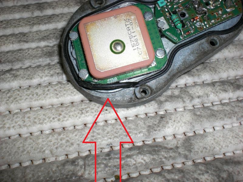

Achso, Ursache für den Defekt meiner alten Antenne war eine fehlerhaft montierte Dichtung ab Werk.
Da war sicherlich Wasser oder zumindest Feuchtigkeit eingetreten. Eine Oxidation an den Platinen war aber nicht zu erkennen, auch nicht im komplett zerlegten Zustand. Nun funktioniert alles wieder bestens. GPS-Signal ist top und Radio-Signal auch wieder Top.
Antennenfuß VFL (alt) zerlegt mit fehlerhafter Dichtung.
Gruß Stephan
