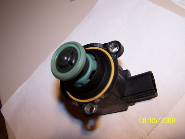

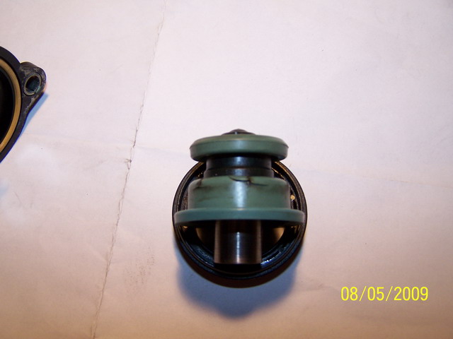

So mal paar Pic's zu nen defekten Ventil. Sieht man an der grünlichen Gummidichtung da reisst die und drück den Ladedruck weg...
100_2703_Größe ändern.JPG (58.14 KiB) 5481 mal betrachtet
100_2695_Größe ändern.JPG (53.02 KiB) 5481 mal betrachtet
100_2710_Größe ändern.JPG (55.18 KiB) 5486 mal betrachtet

Wo sitzt denn diese Ventil beim neuen EA888 Motor???

Am Turbolader, wird aber schon das neue drin verbaut sein bei dir. wie es oben mal gepostet wurde das mit dem Plastik..

Wie kommt man denn da dran, von oben?unten? Seite?
Frage ja nicht um sonst, habe meinen auch nen bisschen Mehrleistung eingehaucht, und nu macht er seid nen paar Tagen so komische Geräuasche beim Sarten, als wenn kurzzeitig kurz Luft ablässt, kann man ziemlich schlecht erklären...

von unten, sitz quais rechtsseitig am/im turbolader drin, überm Aggregateträger

ich finde die Theamtik sehr interessant weil ich mir einbilde das ich einen langsamen Leistungsverlust habe... :(
Passt die ganz neue Version des Ventils 06F 145 710 G (müsste ja die "ohne" Membran sein) auch in einen 2006er RS TFSI?

Jo des neue bzw Version mit dem Plastik korb, pass och in den 06 er rein, haben schon ein paar umgebaut, weil es schleichend kommt und meist anfangs so um die 0,4 bar Druckverlust hatte..

danke für die Antwort, weißt du ob die Teilenummer noch aktuell ist? Mein Teilemensch sagte mir die Nummer habe sich geändert und würde jetzt 40€ kosten. :cry: ABer er nannte das Teil auch "Abschlagventil", ich hab den Verdacht der hat die falsche Teilenummer verstanden...
