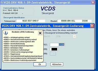

Yo, die Zentralelektrik.
Aber die hat mit dem Licht (außer Innenlicht und, sofern vorhanden, der SRA) absolut nix zu schaffen! :roll:
Guckst Du den Scan von meinem Fabia II (gerade gemacht).

Seit etlicher Zeit heißen die Bordnetzsteuergeräte bei allen Fahrzeugen "Zentralelektrik" (sieht man auch auf meinem Screenshot). :wink:
Fabia, Roomster und Co. haben nur ein "Minimalteil", dass auch so heißt, aber viel weniger Funktionen als die Zentralelektrik im Octi 2/Superb 2/Yeti hat.
Da wurde das Bordnetzsteuergerät umbenannt, weil es ja seit dem Facelift auch die Funktionen des Komfortsteuergerätes mit integriert hat.
