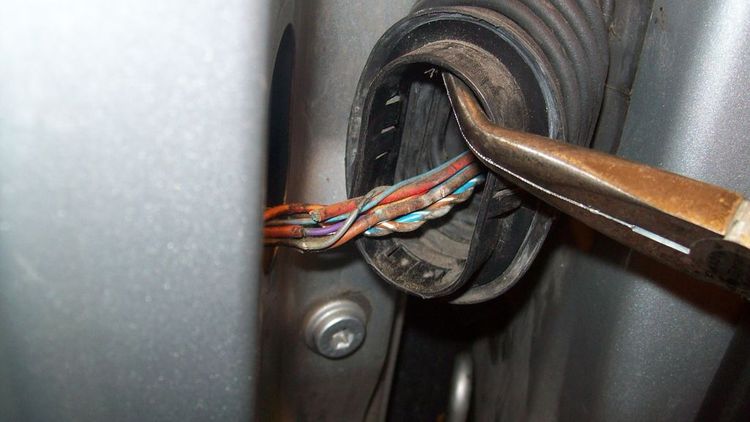

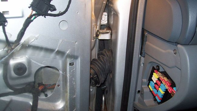

Ich habe bei mir das gleiche Problem mir dem Fensterheber gehabt.
Nun habe ich bei der Kabeldurchführung an der Tür mal die Gummimanschette (und die olle Kabelumwicklung) abgemacht und siehe da: Kabelbruch bei der Zuleitung. Und die anderen Kabelisolierungen sind auch an vielen Stellen eingerissen.
Aber gut drankommen tut man ja nicht gerade. (siehe Bilder)
Kann mir vielleicht jemand beschreiben, wie ich den Kabelbaum erreiche, der in Wageninnere geht, an der A-Säule?
Sieht aus, als ob da eine Metalplatte vor ist, oder ein Metallträger mit drei großen Torx-Schrauben (vielleicht vom Amaturenbrett?!). Ich wollte die kaputten Kabel nämlich großzuügig austauschen...
Vielen Danke

- Kabelbruch in Gummimanschette
- 100_3130-klein.jpg (60.14 KiB) 783 mal betrachtet
- Übersicht Tür und Kabeldurchführung
(Gummimanschette am Besten von der Türinnenseite herausklippsen) - 100_3132_klein.jpg (57.3 KiB) 783 mal betrachtet

Brauchst nur das eine Plastikteil im Fußraum unten links abmachen, dann siehste die Steckverbindung schon...

Jep, die Verkleidung war's...MR Action hat geschrieben:Brauchst nur das eine Plastikteil im Fußraum unten links abmachen, dann siehste die Steckverbindung schon...
Schnell abgenommen, und dann konnte ich wunderbar das Kabel durch bis zur Tür ziehen und so die Bruchstelle großzügig beheben.
Vielen Dank für den Tipp!!

Das ist aber eigentlich recht simpel gewesen: wenn Du die graue Verkleidung und den Motorhauben-Entriegelungshebel abgeschraubt hast, ist direkt dahinter die Steckerverbindung. Vielleicht ist noch mit 'n bisschen Teppich davor.
Den Steck mußt Du dann vorsichtig mit nem Schlitzschraubendreher entriegeln. Dann noch die Masse-Ltg. abschrauben und schon kannst Du den Kabelbaum durchziehen.
Zumindest bei meinem Octavia mit ich sag mal Standard-Ausstattung war nur ein Stecker...

Gut, danke. Den Motorhaubenhebel hatte ich noch nicht ab. Als neues Kabel ist Kabel mit Silikonisolierung nicht schlecht, da diese sehr flexibel ist. Der Bruch kommt bei VW oft vor, wel die Kabel viel zu steif sind.
