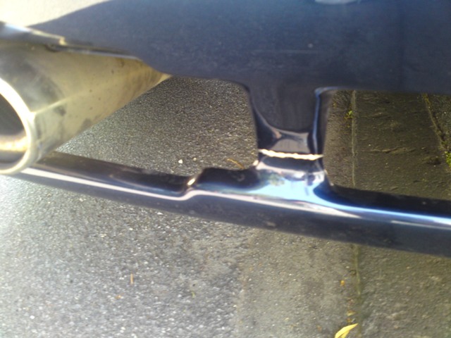

hallo miteinander ,
so die tröte ist jetzt dran nach einem halben tag kampf mit dem endrohr :)
am freitag früh war ich bei den auspuffheinis , ich hab denen geich gesagt das die richtung nicht passt und die auspuffblende viel zu weit krumm nach links unten raushängt , aber die meinten nur das sie sich an die vorschriften halten müssten und mir nicht 2 einzelteile mitgeben könnten also haben sie das teil mit ihrer lehre die angeblich passt angeschweißt. also nachhause und den topf angebaut und was sag ich die auspuffblende hängt ca 8 cm unter der stoßstange und außerdem krumm nach links weg und dazu zeigt die blende noch nach unten :(
heut früh bin ich dann in die werkstatt und bewaffnet mit flex , elektrosäge und schweißgerät hab ich mich ans werk gemacht und siehe : alles wird gut :)
jetzt hängt das teil grade und ca 1 cm unter der stoßstange und zu warm wirds auch nicht.
achja ausgesägt hab ich nix das war mir dann doch zu stressig :wink:
ich finde so schauts auch nicht schecht aus .
mfg

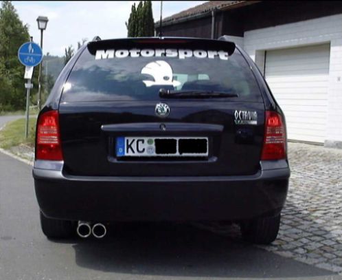

Laurin-443 hat geschrieben: ... ich steh eher auf 2 x 80mm rund und ob das in einem ausschnitt so gut rüberkommt das weis ich nicht ...
mfg
selbst angeschweisste 80mm Endrohre 400 mm lang, wie man schön von der Seite sieht, gehen sie fast akurat GERADE ( WAAGERECHT!!!) nach hinten raus ...
selbstgemachter Ausschnitt für die Endrohre ...
Octavia Combi 4X4 4Road 1,9 TDI PD Elegance meiner Seiner

Also, ich hab die Endrohre an den originalen Endschalldämpfer angeschweisst, weil Sportsound beim Diesel so ansich nicht wirklich möglich ist ... TÜV ist kein Problem weil ABE dabei und Nummer von unten gut sichtbar ... wegen der Länge, googel doch mal nach sowas ...
BOSI Endrohr
2 Stück davon und du könntest es auch so in der Art wie ich machen ... sorry, hatte ja vollkommen vergessen, das der 4x4 wegen Haldex und Co nen weiter hinten angebrachten Schalldämpfer hat ... :oops:
Hab die originalen Endröhrchen auf ca 5 cm Länge gekürzt, die Bosi Rohre so bearbeitet, das sie GERADE ranpassen, den Abstand entsprechend ausgemessen, danach beide Rohre in dem Abstand auf n Papier gestellt, ne Schablone gemacht, die dann auf die Heckschürze respektive diesen Milotec Diffusor übertragen und gaaaanz laaaangsaaaam mit nem nagelneuen Cuttermesser vorsichtig ausgeschnitten, anstrengend aber top !!! Reste mit ner feinen Feile "glattgezogen" ... zum Abschluss die beiden Rohre an den Schalldämpfer der Aussparung entsprechend angepunktet, ausgerichtet und weiter gepunktet um dann halt bei demontiertem Schalldämpfer den Rest zuschweissen ... und ist einigermassen gut geworden :wink:
