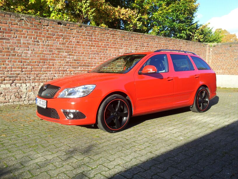

Meine Frage: Da ich einen RS habe und verhindern möchte, dass der sch…. aussieht durch die Keilform, habt ihr Fotos mit MAD-ausgerüsteten Autos? Am liebsten Combi und noch vorher/nachher.
Ich konnte hier unter all den Fotos der Beteiligten nicht rausfinden, welcher mit Zusatzferdern waren.
Vielen Dank und ein Frohes Fest!
Im Anhang ein Foto von meinem Roten:
Mein Roter
Mein Roter

Ich habe seit einer Woche MAD-Zusatzfedern drin. Keine spürbaren Komforteinbußen und heute das erste Mal im Gespannbetrieb echt zufrieden damit. Der leichte Hängearsch ist auch weg.
Nachteil: sieht halt etwas staksig aus anstatt sportlicher Tiefe. Bei meinem RS haben die Zusatzfedern 20 mm mehr Höhe als vorher verursacht.
