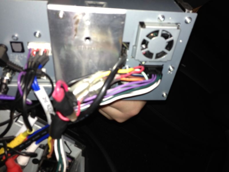

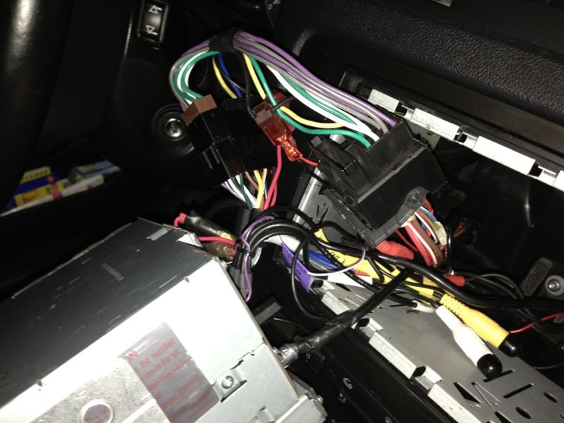

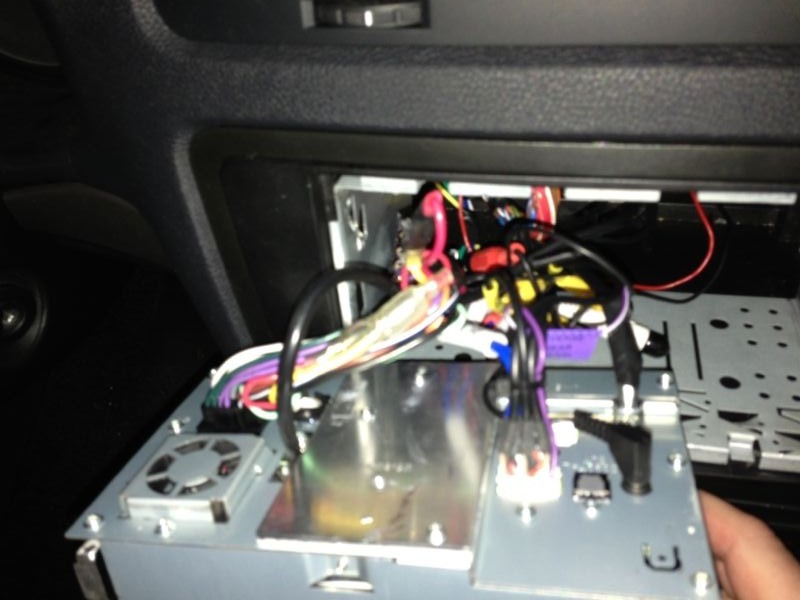

ja , ich habe den langen Stecker dran.
Anbei ein paar Bilder ... ich hoffe man genug erkennen
@ 4X4Octi bist du sicher wegen dem Link?weil dort Ford Galaxy und VW Sharan steht.
Wenn ja dann würd ich mir das Teil bestellen

Ja der Adapter muss passen, wenn du den langen Stecker hast.
Das Anschließen würde ich an deiner Stelle trotzdem jemanden machen lassen, der sich damit auskennt.
Ist das da am Antennenkabel Islierband oder schaut das nur so komisch aus?

Re: Phantomeinspeisung ??
Ja, ist Isolierband.
Den Einbau werd ich mit einem Freund machen.
Wo würdest du die 12V abzapfen wenn es keinen Remoteausgang des Radios geben sollte?

Wenn du kein extra Remotekabel hast, dann am blau/weißen Kabel, das vom Stecker am Radio dran ist, abnehmen.
Vorher aber noch mal zur Sicherheit messen, ob da wirklich nur Strom drauf ist, wenn das Radio an ist.
Beim Anschlussadapter vom JVC das ich zuhause habe gibt es auch ein loses Kabel "Steering Wheel Remote", aber da kann ich nicht sicher sagen ob, wann und wieviel Strom da drauf ist und ob du das überhaupt hast.

Dann muss er aber auch noch den FAKRA Stecker ans Antennenkabel montieren, da der Vorbesitzer ja anscheinend den abgezwickt hat und den 150ohm-Stecker dran geflickt hat.
Und einen Adapter von 50 auf 150ohm oder irre ich mich da?
