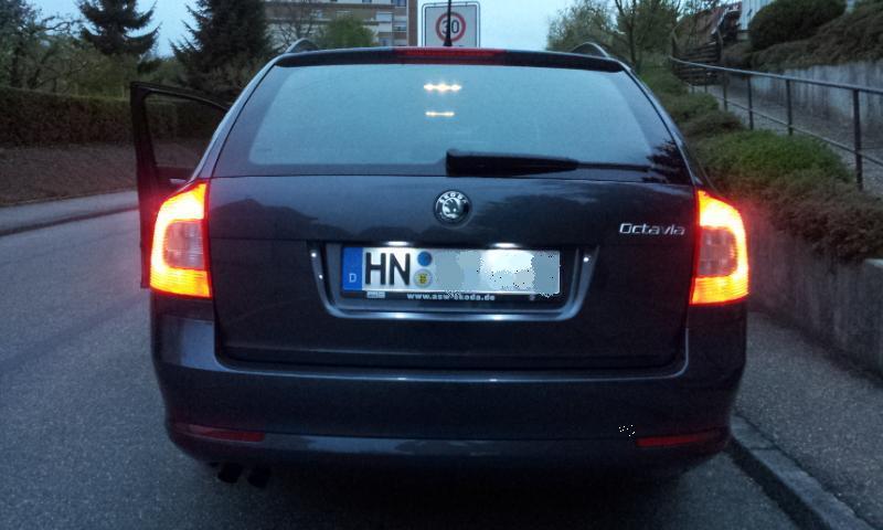

Ich auch..., Allerdings musste ich Widerstände drauf löten, weil die Erkennung sonst gemeckert hat.
