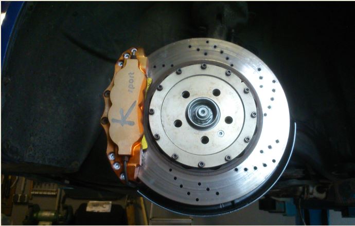

So, nachdem der Tuningsektor dem Anschein nach seit zwei Monaten mausetot ist, war ich im Hintergrund wieder bischen fleissig. Bremsenumbau komplett abgschlossen... :D
Vorderachse 8-Kolben K-Sport Festsattel und 330er Scheiben, gelbe Pagid RS29 Rundstreckenbeläge, Bremsabdeckblech vom R32. Stahlfelxleitungen.
Hinterachse orig. Audi S3 bzw Golf R32 Bremse 256x22, auch incl Abdeckblech.
der geht jetzt richtig in den Anker... 8)
