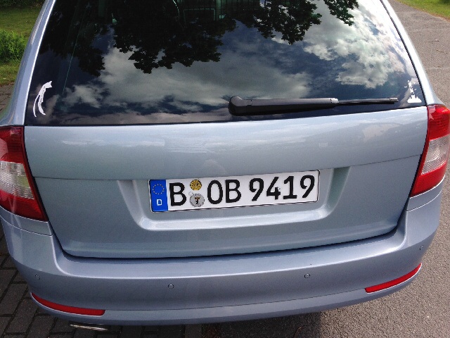

Eine neue Heckklappe auf Garantie und ein paar Euros für das Verzinnen des Emblems.

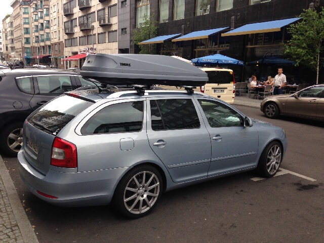

Anstelle von einem Van soll es jetzt ein Jetbag schaffen
ich mag keinen Van fahren
