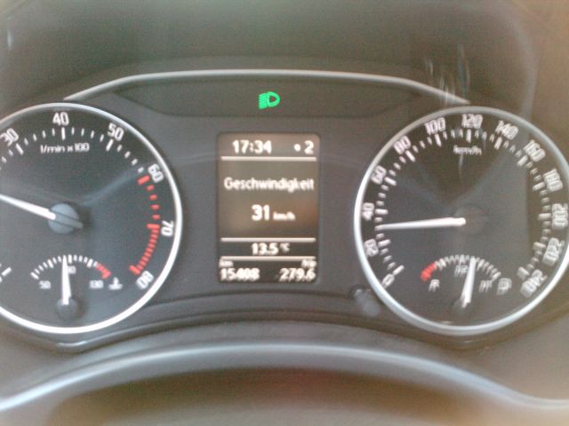

- Lani
- Beiträge: 3959
- Spritmonitor-ID: 320521
Re: Turboloch 1.8 TSI "CDAA" Lösung: Software Update
Auch wenn's eigentlich in einen anderen Thread gehört ( Chief war so frei den Thread zu sperren und auf diesen hier hinzuweisen
), hier mal zwei Bilder. Sind etwas verwackelt, aber man erkennt's oben rechts.
Find die empfohlenen Drehzahlen etwas suspekt. Erst bei x<1000min-¹ sagt er Gang zurück, selbst bergauf empfiehlt er bei 70 schon in den 6. Gang zu schalten. Was ich gut finde: Bei Vollgas hat er erst ab x>6000min-¹ den Pfeil nach oben. Im zweiten und dritten Gang landet man aber eher bei 6200 - 6500min-¹, bevor der Pfeil erscheint.
Ich seh schon. Du bist ein Kamerabeißer.
