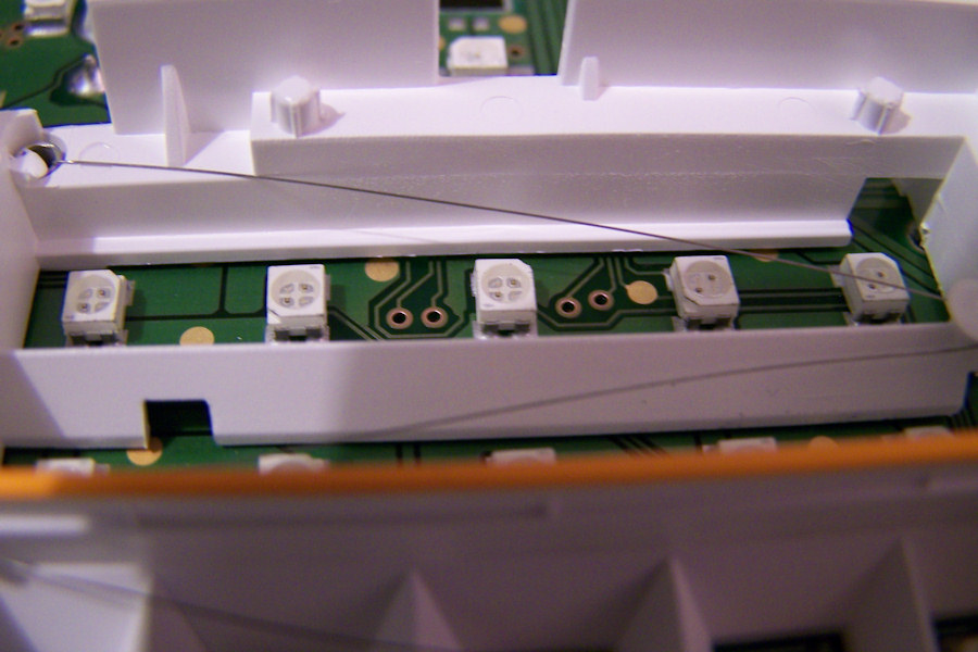

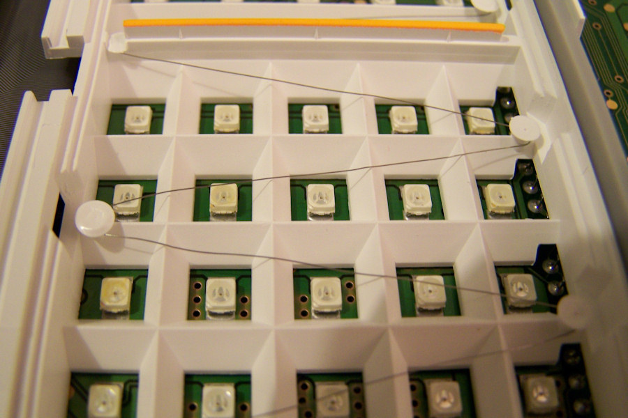

Wie Willy schon schreibt, sind die Spannungen unterschiedlich. Es hat zwar eigentlich nichts mit der Wellenlänge zu tun, sondern mit der jeweiligen Silizium-Legierung, aber von der Tendenz her passt auch seine Aussage. Die blaue bzw. weiße LED hat eine Flussspannung zwischen 3 - 3,5 Volt je nach Hersteller und Leistungsklasse. Eine weiße LED ist im Grunde eine blaue LED, die entweder zusammen mit gelben Phosphor oder einer gelben LED weißes Licht erzeugt.
Ich habe Euch mal ein paar Bilder eines Basteltachos angehangen. Da sieht mach schön den Unterschied zwischen den unteren 20 einfarbigen LEDs und den oberen Zweifarbigen. Die oberen haben vier Anschlüsse (zwei pro LED) und haben die Farbe rot und orange. Ich denke mal, dass diese auch von Osram sind. Ein Umbau der zweifarbigen LEDs in weiß/rot ist wahrscheinlich nur mit zwei einzelnen LEDs möglich, da ich in dieser Bauform noch keine Einzelled gefunden habe, die rot und weiß leuchten kann. Unter http://catalog.osram-os.com/catalogue/c ... 5e02100023 findet Ihr die passende Bauform der originalen LED. Als Ersatz würde ich die Bauform 1206 nehmen, ist aber sicher eine ganz schöne Fummelei. Ich kann das ja mal testen. Die Lichtverteilung erfolgt über eine Prismenfolie und eine orange Diffusionsfolie, die dann natürlich durch eine weiße ersetzt werden muss.
Gruß René

ich hatte das Tacho gestern draußen und das Display zerlegt. Leider komme ich mit meinem Lötkolben da nicht klar, der ist zu groß.
René, hast du sowas schon mal gemacht? Wäre es möglich, dass wir das zusammen machen können, denn du hast bestimmt eine SMD Lötstation, muss ja auch nciht umsonst sein.
MfG Marcus
MfG Marcus

Hallo Marcus,
wir können das gern zusammen machen. Kein Ding. Ich hab aber keine SMD-Lötstation, aber einen Minilötkolben mit kleiner Spitze. Hast ne PN.
Gruß René
