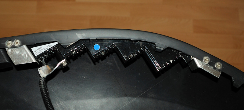

- 1. Halterversion. Nachteil: TFL wird bei Sonneneinwirkung nach innen gezogen.
- DSC_8702.jpg (91.51 KiB) 2015 mal betrachtet

- so sieht das TFL von oben aus, eine 100%ige Übereinstimmung mit dem Spoiler gibt es nicht, aber das ist zu verschmerzen.
- DSC_8856.jpg (93.64 KiB) 2010 mal betrachtet

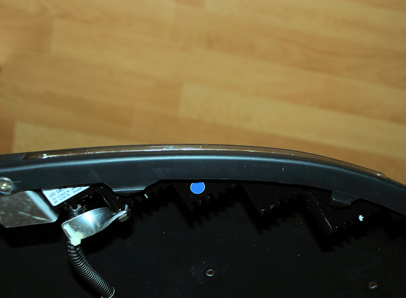

- Frontansicht, der Ausschnitt muss 100%ig sitzen. Sonst biegt sich der Spoiler im Bereich des TFL-Ausschnitts auf. Zu beachten ist folgendes: das Spoiler Material ist 3mm, das Glas ist 3mm hoch, dann kommt ein Absatz. Somit muss die Unterseite des Ausschnitts am Spoiler auf 1mm mit einem Dremel/Fräser verjüngt werden, mehr ist einfach nicht drin. Dadruch wiederum ergiebt sich ein leichter Bogen des TFLs nach unten.
- DSC_8858.jpg (100.62 KiB) 2000 mal betrachtet

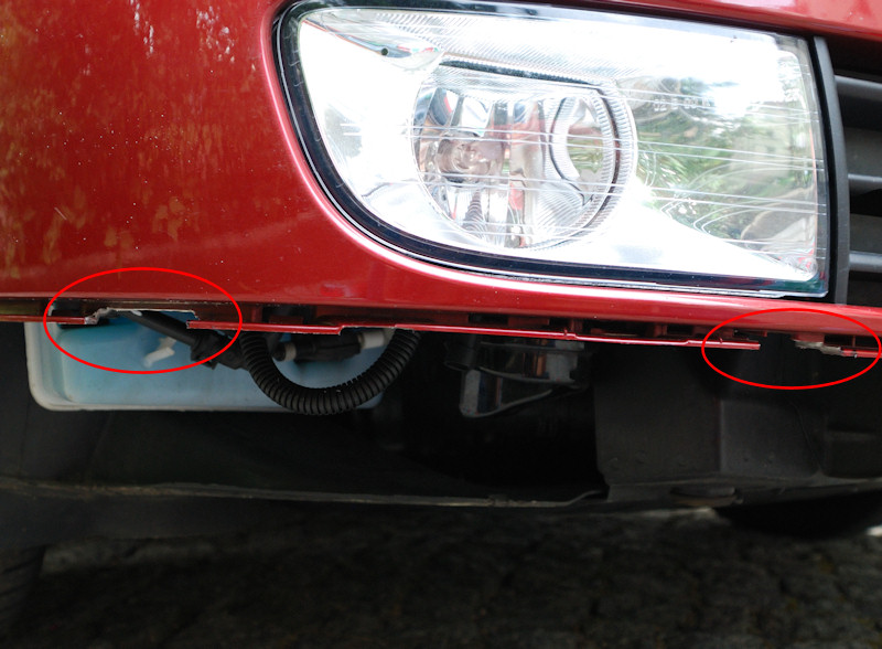

- Hier der besagte Ausschnitt im Stoßfänger, den ich eigentlich vermeiden wollte.
- DSC_8865.jpg (142.75 KiB) 2020 mal betrachtet

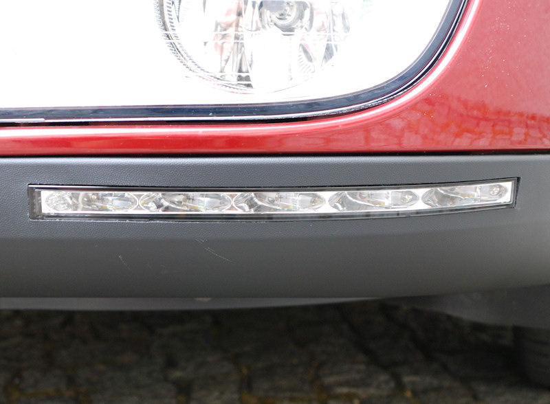

und so siehts fertig eingebaut von Nahem aus....
Aber wer kniet schon so nah vor dem Auto außer ich oder meine Werkstatt
Ciao
Ciao
- Fertsch ;-)
- DSC_8872.jpg (121.97 KiB) 2005 mal betrachtet
