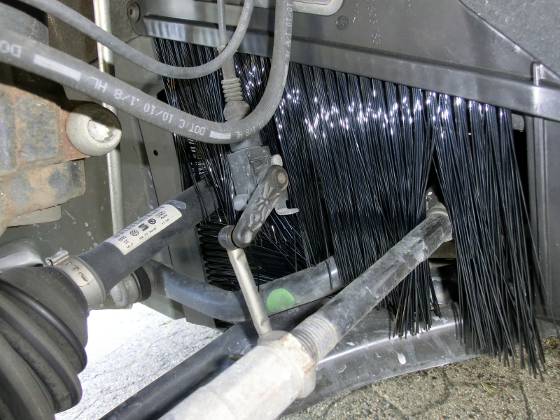

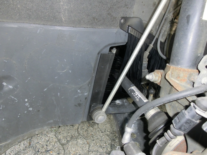

Nachdem ich mir am Dienstag die restlichen Teile für die Marderabwehr von VW geholt habe, hatte ich heute auch kurz Zeit zumindest ein Teil zu verbauen.
Die hinteren Bürsten werden nur an zwei vorhandenen Punkten befestigt, geht also recht fix.
Die vordere Bürste habe ich nur mal angehalten, befestigen geht leider nicht ohne Löcher zu bohren, natürlich schlecht ohne Akkuschrauber am Straßenrand. Kommt aber demnächst noch.
Man sieht auch gut den Sensor der Leuchtweitenregulierung vom Xenon, mit den hinteren Bürsten wird es da keine Probleme geben und die vorderen liegen eigentlich auch dahinter, eventuell kürze ich an der Stelle die Borsten.
Hintere Bürste
Hintere Bürste
Vordere Bürste
Vordere Bürste

Geniale Bürstenlösung!
Hast Du mal Teilenummern und Preise für mich?
Da wäre ich auch interessiert...
DANKE!
