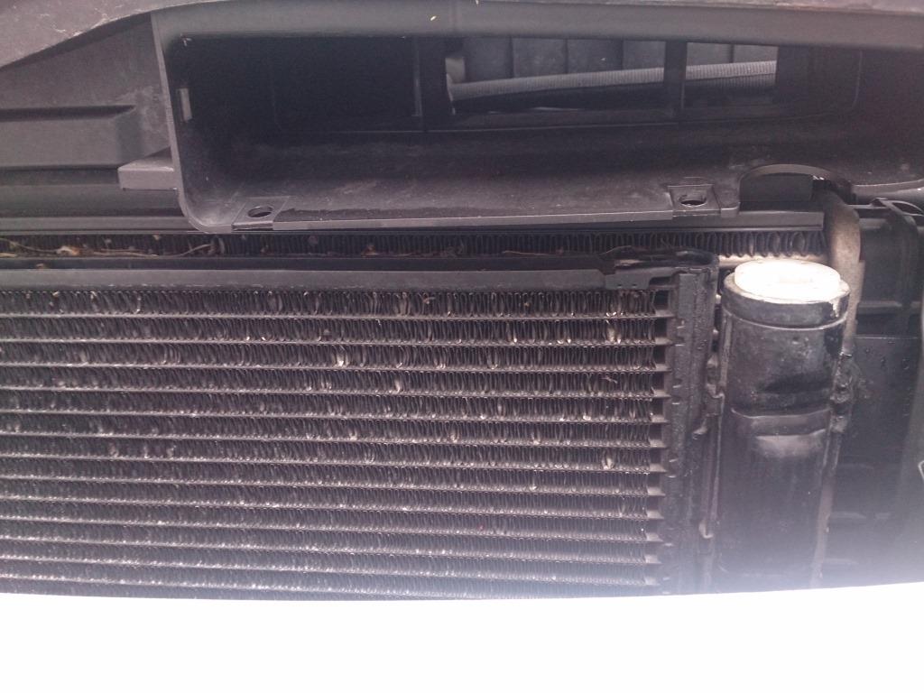

So ich habe mal Bilder gemacht von meinem Kondensator /Trockner.
Das weiter oben diente nur zu optischen Erklärung wo es undicht bei mir ist.
Also ich habe jetzt heute ganz schwach die Teile Nummer gefunden aber nicht um welches Modell es sich handelt die Nummer lautet:
1K0 820 411 E
passt also dieser Kondensator?
http://www.autoteile-teufel.de/HELLA/Ko ... leId=18248
Dieser handelt sich um einen Showa muss jetzt nur wissen ob ich mir diesen bestellen kann.
Nicht das etwas ankommt und ich beim zusammen bauen merke shit ist doch das falsche ...

- DSC_0790.JPG (145.02 KiB) 2515 mal betrachtet
- DSC_0789.JPG (102.51 KiB) 2604 mal betrachtet
- DSC_0788.JPG (182.67 KiB) 2604 mal betrachtet
