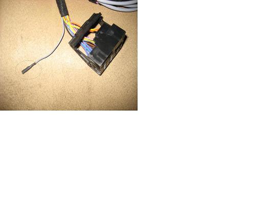

Hatte gleich ein graues kabel in der Hand, dass vom Stecker des Bluetooth Interface kommt und lose hinter dem Quadlock endet. Achso, der pin am Kabel ist gummiummantelt.
Vermutung:
Könnte es das Mute kabel von Pin 16 des Interface sein,
falls ja, brauch ich es überhaupt ?
Will das ganze in Verbindung mit einem Columbus navi anschließen/nachrüsten.
DAnke

Das graue Kabel war bei mir das Kabel zum Mikro. Der Anschluss zum Columbus dürfte sich eigentlich technisch nicht von meiner Variante mit dem Swing unterscheiden. Lediglich die Codierung wird wohl anders sein.

Passt. Habe auch ein Columbus. Nur ist seeeehr wenig Platz für den Stecker. Ging bei mir nicht ohne dass ich im Radioschacht was wegsägen musste.

Hmm,
also am micro sind braun und weiss.
Ansonsten sind am quadlockadapter folgende anschlüsse doppelt belegt.
can high
can low
masse
Dauerplus
und einfach
telefon signal rechts
telefon signal links
im kleinen steckerteil über der Sicherung.
@n1Gunhead
na wenns passt, ist es ja gut.
mit anderen worten es wird nicht angeschlossen?
Dann geh` ich mal die Säge suchen :D

@troll-collect
Das grau ummantelte Kabel ( enthält braune und weisse Ader ) geht natürlich zum Mikro, stand eben aufm Schlauch.
Ich habe noch ein einzelnes graus Kabel bzw Ader übrig, meinte ich.

Nachricht vom Car Hightech Support:
Kabel wird nicht benötigt, wie n1Gunhead bereits sagte.

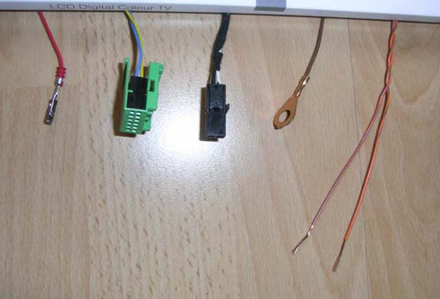

ich hoffe ihr könnt mir weiterhelfen.
Nachdem auch mein :) sagte, eine Nachrüstung einer Bluetooth-FSE sein nicht möglich, will ich es mit Hilfe der Anleitung selber machen.
Habe ich mir in der Bucht ein komplettes Set gekauft, bestehend aus: Interfache, Mikro, Bluetooth-Antenne und Kabelsatz.
Nun habe ich Fragen zum Kabelsatz.
braunes Kabel --> Masse
dickes schwarzes Kabel --> Mikro
gelbes + blaues Kabel mit grünem Stecker --> kommt der gesamte grüne Stecker hinter ans Columbus oder muss ich lediglich den kleinen schwarzen Stecker nutzen?
rotes Kabel mit Pin --> wo wird das angeschlossen und wofür ist das?
verdrilltes orange/lila Kabel ohne jegliche Stecker --> wo wird das angeschlossen und wofür ist das?
Schon mal vielen Dank für Eure Hilfe.
