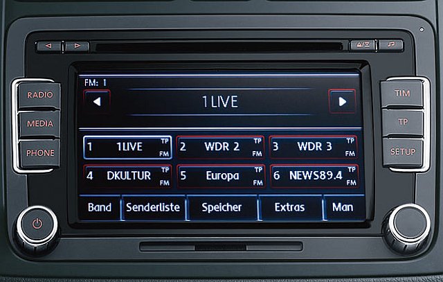

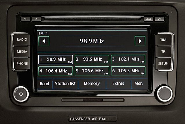

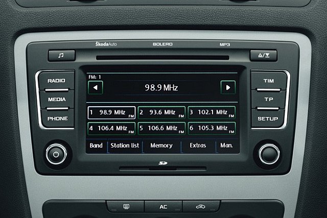

Re: Austausch Radio Stream gegen Swing oder Bolero
Wenn Du das Bolero des Superbs meinst, dann sind die Unterschiede:
- Farbe der Tastenbeleuchtung und Farbe der "Touch-Tastenrande" am Bildschirm : VW-rot, bzw. Skoda-Grün
- Beim RCD-510 gibt es die Option für integrierten DAB-Tuner, welcher bei Skoda leider nicht erhältlich ist
Das sind die grundlegenden Unterschiede, sonst, sind sie baugleich.
Bei Golf 5, Passat (nicht CC), Scirocco, Eos und Tiguan bis MJ2009, also mit roter MFA und altem Climatronic mit Displays
"sprechen" die Radios das Protokoll DDP und sind somit mit den Vorface O2s völlig kompatibel.
Ab Golf 6, Passat CC, Scirocco, Eos und Tiguan ab MJ2010, also mit weisser MFA und neuem Climatronic ohne Displays
"sprechen" die Radios generell das neue Protokoll BAP, und sind somit mit den FL O2s kompatibel.
Letzteres gilt für alle Boleros, die sprechen alle BAP. Wie sie bei den Vorface O2s, jedoch verwendbar sind,
steht weiter oben in diesem Thread, eine Wiederholung würde ich meiden
EDIT: Achso, vergessen wir nicht den Unterschied zwischen den beiden Varianten der Boleros.
Das Bolero aus dem O2 FL und aus dem Yeti, haben weniger Tasten, und bei denen aktiviert sich der Transportmodus automatisch.
