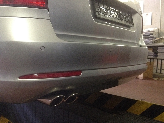

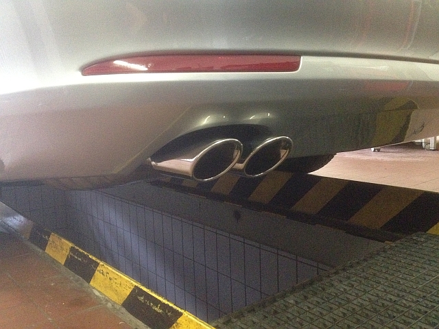

Ich habe an meinem Octavia Combi 1.6TDI FL MJ 2012 einen originalen RS Endschalldämpfer montiert. Der Rohrdurchmesser ist bei beiden 60mm und konnte mit einer Rohrschelle problemlos montiert werden.
Da der 1.6l TDI nur ein Endrohrohr hat muss die Blende im Stoßfänger entfernt werden - ausklippsen - fertig. Der zusätzliche ESD vom RS kann an die vorhandenen Aufnahmen vom 1.6èr Endrohr montiert werden und passt sofort. Ich habe das Endrohr über der HA getrennt und mittels Rohrschelle verbunden. Übrigens ist der ESD vom RS Lim. und Combi gleich. Ich habe einen von der Lim. an meinem Combi montiert.
Vorteil ist, dass man von hinten keine aufgesetzte Blende sehen kann - mit einem Endrohr - sieht für mich sch... aus.

@edmanderl: Was hast Du wo getrennt??? Was ist ein HA??? geht das nicht auch ohne Abkz.???
Mußtest Du das vorhandene Rohr des 1,6l kürzen, oder wird die Blende über das alte Rohr drüber geschoben?

Ich denke er hat den originalen Endschalldämpfer nach der Hinterachse abgetrennt und da den Topf vom RS mit einer Rohrschelle verbunden.
Original ist dort keine Trennstelle vorhanden, somit muß geschnitten werden.
Ist aber keine große Aufgabe wenn eine Bühne oder Grube vorhanden ist.

Sieht von allen Sachen am vernünftigsten aus.

Der 1,6 TDI hat original keinen ESD. Dort, wo sich bei anderen Modellen der ESD befindet, ist nur ein langes Rohr.
Ich kann mir vorstellen, dass sich der DPF beim Regenerieren über den Widerstand eines zusätzlichg angebrachten ESD riesig freuen wird. Freuen wird sich in diesem Fall auch Skoda über den Entfall der Garantie.

Ein Leistungsverlust wird kaum spürbar sein. Dazu ist der Rückstau im Endtopf zu gering. Um dem DPF Probleme zu machen, könnte es aber durchaus reichen.

Durch den ESD konnte ich keinen Gegendruck feststellen. Verbrauch bewegt sich im Drittelmix auch zw. 4,4l - 5,8l. Deutet nicht auf Probleme hin. ... im RS TDI ist ja der Dieselpartikelfilter genau so verbaut.
Ich finde es außer einem hochwertigen Sport-ESD die sinnvollste Lösung. Ich habe in der Bucht für den 3-Monaten alten ESD incl. Rohrschelle 50 EUR bezahlt. -
