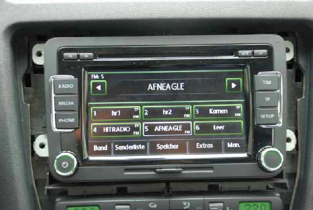

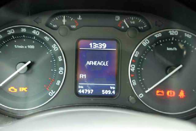

Re: Austausch Radio Stream gegen Swing oder Bolero
habe heute endlich mein Bolero bekommen und gleich mal eingebaut. Hier die ersten Bilder...
- DOTMatrixID3Tack.jpg (83.48 KiB) 3879 mal betrachtet
- DOTMatrixCDAnzeige.jpg (84.28 KiB) 3880 mal betrachtet
- CDAnzeigeRadio.jpg (94.27 KiB) 3879 mal betrachtet

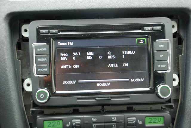

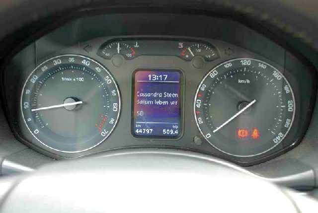

Leider kann man immer nur drei Bilder einbinden...
- Trotz nur einer Antenne ging das RDS
- Feldstärke.jpg (91.36 KiB) 3873 mal betrachtet
- Auch die Lautstärke die auch über das MuFuLe wird angezeigt.
- DOTMatrixVolume.jpg (84.82 KiB) 3868 mal betrachtet
- auch die Übertragung der Radioanzeige geht.
- DOTMatrixRadioAnzeige.jpg (84.48 KiB) 3868 mal betrachtet

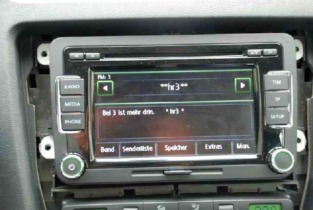

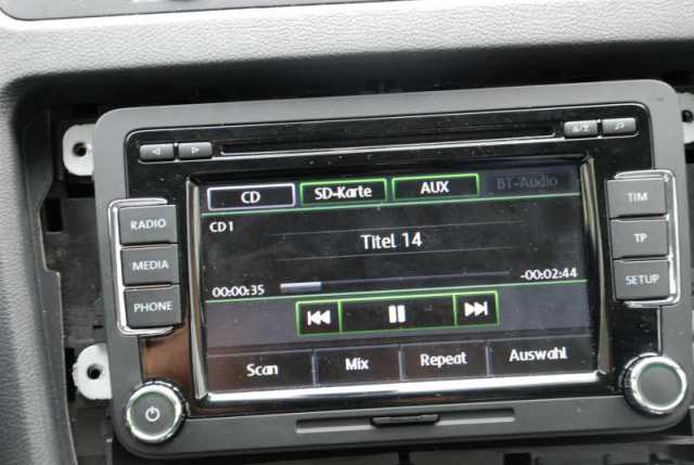

die nächsten...
- SDAnzeigeRadio.jpg (95.11 KiB) 3860 mal betrachtet
- RadiotextAnzeigeRadio.jpg (93.68 KiB) 3863 mal betrachtet
- RadioAnzeigeRadio.jpg (93.9 KiB) 3865 mal betrachtet
