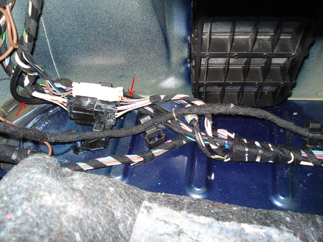

Re: Dritte Bremsleuchte geht nicht aus
jo, da wer nen kleiner blauer Teich. Nun ist erstmal alles trocken. Nun leuchtet auch das Bremslicht nicht mehr von allein, dafür aber geht der Heckwischer und die Koffwerraumbeleuchtung nicht mehr.
Kann es sein, dass die Scheibenwaschleitung direkt mit den Kabel am Bodenblech links geführt wird ?? Finde nämlich nur eine schwarze Plastikleitung die da mit den Kabeln zusammen langführt. Das müßte diese doch sein, oder ? Nur wo sitzt hier die Steckverbindung die immer auseinander gehen soll ?
Wie bekomme ich eigentlich diese Steckleiste vom Bodenblech ab ? Und kann ich diese Steckleiste dann zerlegen oder benötige ich dazu Spezialwerkzeug (Pinaustreiber oder so ) ?
Der Verbinder ist eigentlich mit auf Höhe der Steckverbinder (deshalb schafft er es ja, die so "schön" zu fluten).
Wenn ich die Steckverbinder so sehe, dann weiß ich, warum der Heckwischer und die Kofferraumbeleuchtung nicht mehr gehen.
Der ist doch völlig vergammelt! Mach den mal auseinander, dann wirst Du umfallen......
Die Steckleiste ist mit solchen Plaste"dübeln" befestigt. Da muss man kräftig ziehen. Wenns kalt ist, gehen die dabei gerne kaputt.
Die Pins bekommt man nur mit Werkzeug oder 2 Büroklammern raus, ohne sie kaputt zu machen. Werkzeug ist einfacher (aber auch schweineteuer).
