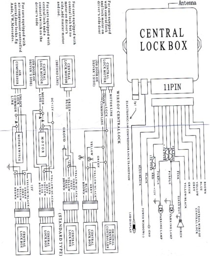

Ich habe mir bei ebay eine Funkfernbedienung gekauft - diese Artikelnummer 330144882583
Heute wollte ich sie eigentlich einbauen, aber nix klappt....
Zuerst habe ich das Steuergerät gesucht... nach langem Suchen und enlosen Aufschrauben von Verkleidungen habe ich ihn (hoffentlich) gefunden.
Es ist der 23 polige Stecker links unten neben der Lenksäule - nicht wahr ???
NUn, dann habe ich im Internet gesucht - welche Anschlüsse... jeder schreibt was anderes...
Welche Anschlüsse brauche ich ? Ist ein großes Gefummel im Fußraum - gibt es einen geeigneteren Ort um die Anschlüsse abzugreifen ?
IN dem Schaltplan stehen 6 kabel für die Steuerung zur Verfügung - warum 6 - reichen nicht 2 - auf und zu ??? siehe Plan....
Ich verzweifele an dem Teil - habe jetzt alles abgeschraubt und am Montag muss der Wagen wieder flott sein...
Brauche ich noch einen Widerstand ?
Ich hoffe auf viele schnelle Antworten - vielen, vielen Dank

Hallo
Wenn du die Beiden Signale die von der Heckklappe kommen benutzt dann brauchst du einen Wiederstand.
War jedenfalls bei mir so Limosiene 1999 Baujahr.
Du hast 2 Wechsler macht 6 Drähte. Ist ja ein Universalteil.
Pin 2 Ws/Bl auf Masse Schließen.
Pin 4 Sw/Bl mit 180 Ohm auf Masse Öffnen.
